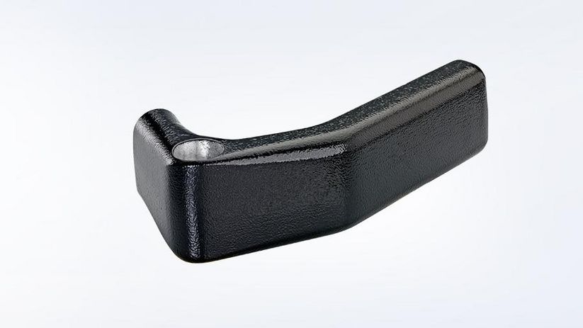

提手
最大可移动性下实现轻松作业
1 个  0023210

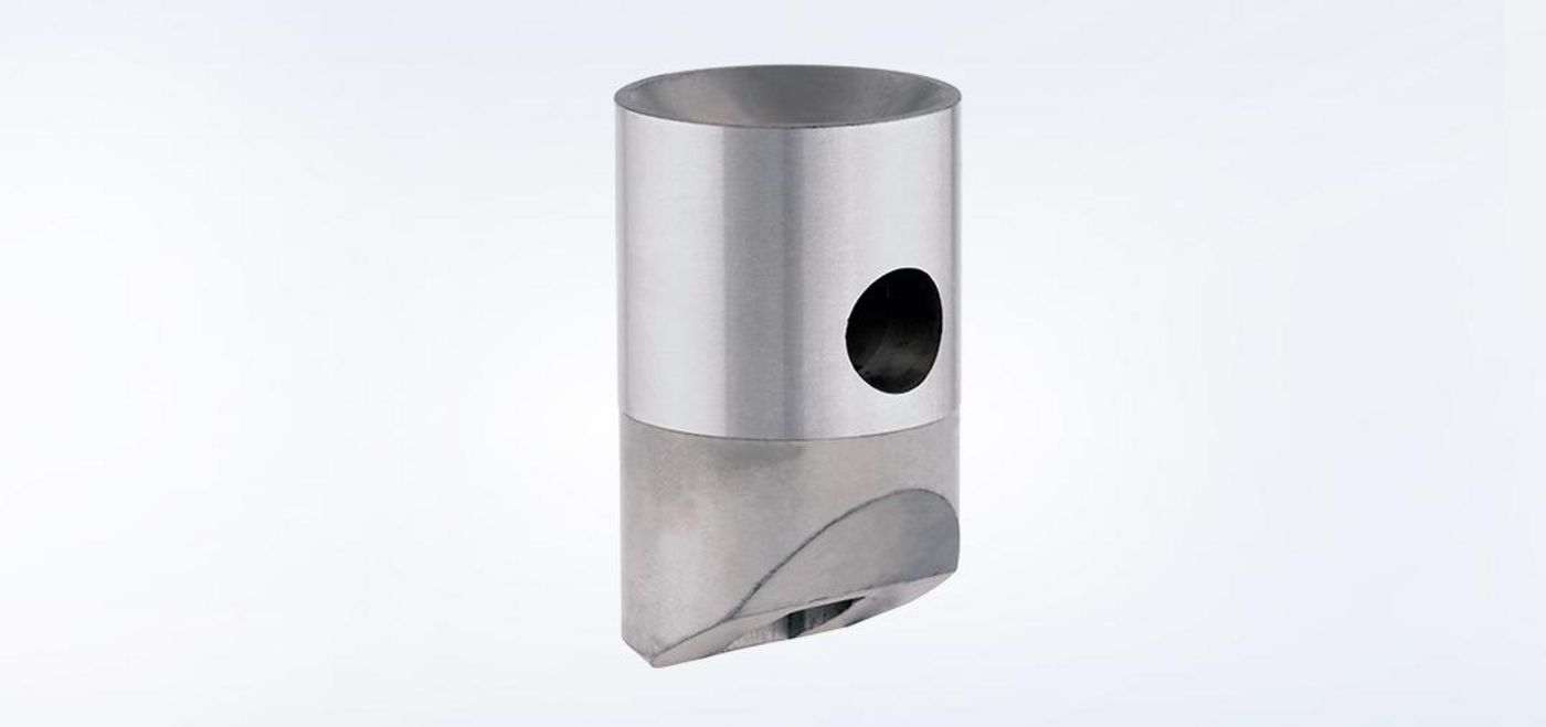

坡口刀
用于加工抗拉强度为 300 至 500 N/mm2 的结构钢
10 件套  1263029
2 件套  1263021

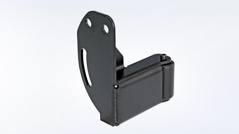

支架
用于工站的支架
1 个  0003677
