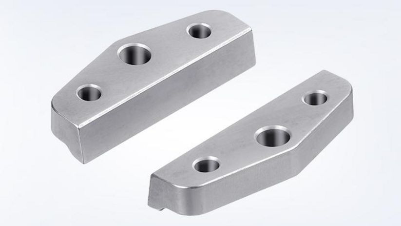

TruTool C 250,切割板条组件
切割导块,2 件,含螺栓(内置)
2 件套 1275275
切割板条组件
2 个,带螺栓
1 件套 1275275
