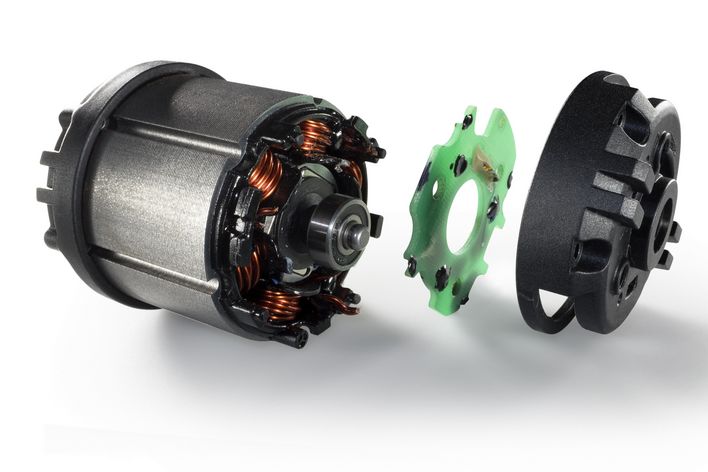

蓄电池工作时长延长 40 %
无刷电机拥有高功率密度,确保每次充电后的蓄电池运行时间高于平均水平。

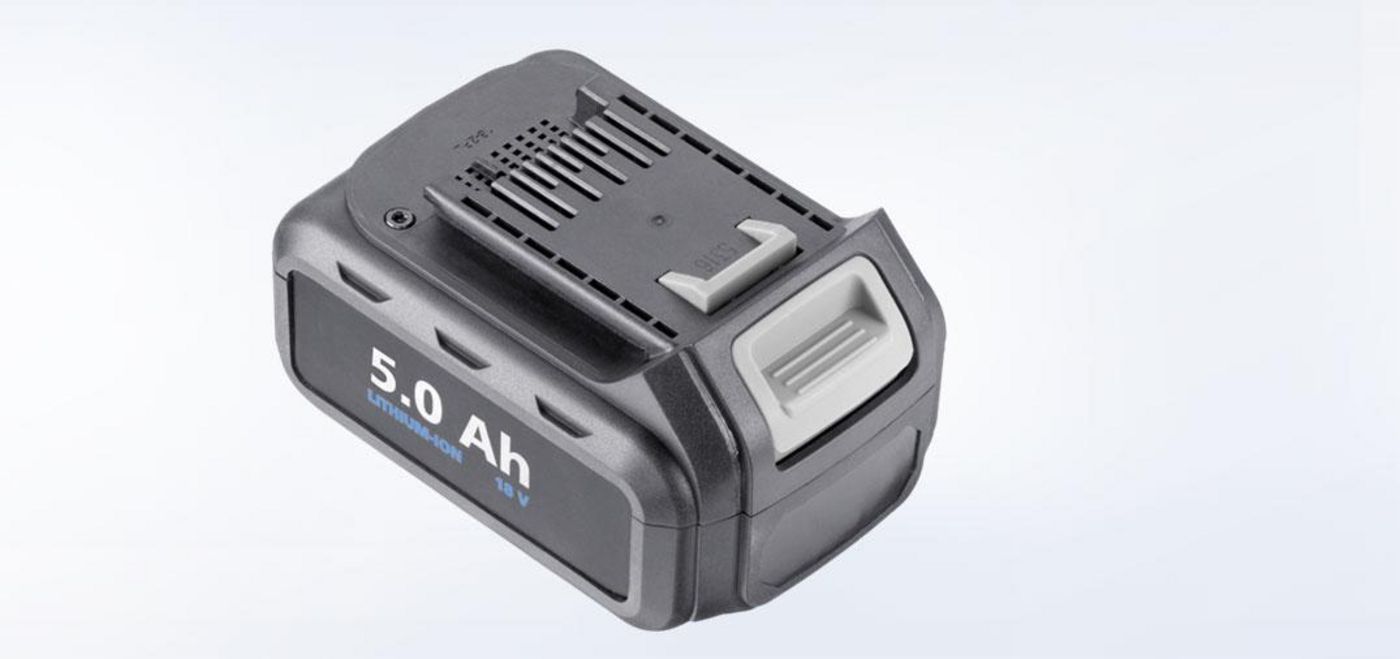

5 Ah 蓄电池(2 件),18 V
1 件 2336445

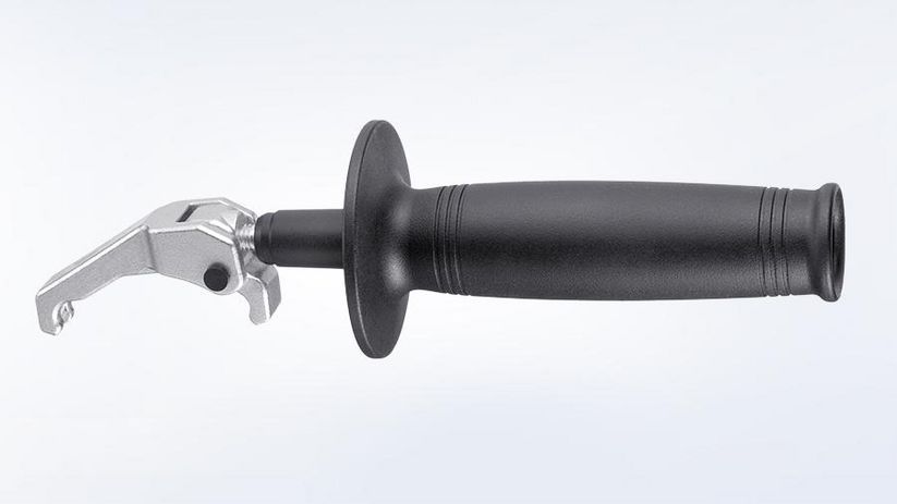

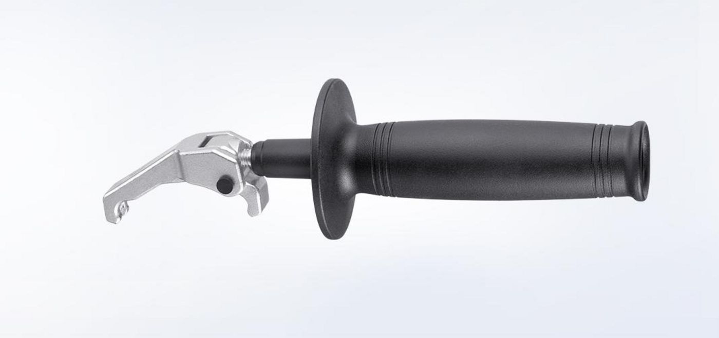

TruTool HD 1813 Griff
手柄
1 件 2349816

TruTool HD 1813 手柄
手柄
1 个 2349816

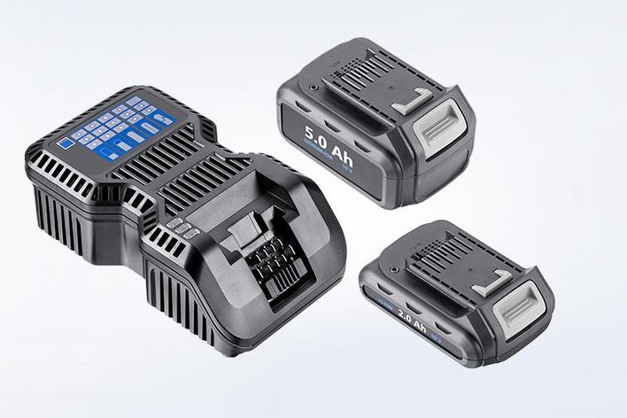

电池,2Ah,18V
锂离子电池 18 V,2 Ah
1件 2272664

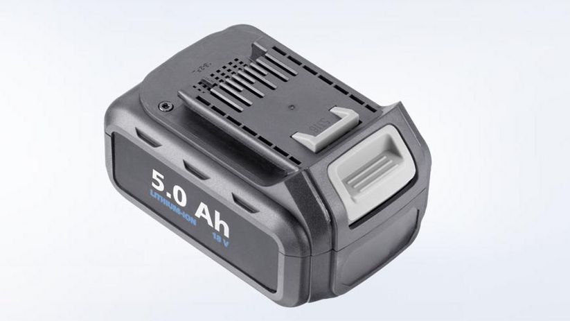

锂电池 18 V,5 Ah
确保每次充电后超长的蓄电池运行时间。非常适合连续工作
1 个 2336445

充电器 18V
充电器 LG 18 V/10.8 V
用于 2 Ah、4 Ah 和 5 Ah 的 18 V 锂离子电池。含电缆。
1 个(美国版) 2275872
1 个(德国版 / 中国版) 2272666
1 个(英国版) 2275871

蓄电池技术
机器及充电器内的单节电池电子监控装置防止蓄电池过载、过热和深放电。坚固的蓄电池单元具有微少的能量损失并始终保持低温。同时有一台微处理器对蓄电池数据进行分析,并调节管控最佳充放电过程。结果:卓越性能与蓄电池的长久使用寿命相结合。
Bürstenloser Motor
蓄电池的工作时长增加多达 40 %
凭借高力矩、低电耗与极少放热,无刷电机确保更久的工作时长。由此能够将每次充电后的蓄电池作业时间延长多达 40 %。此外,无刷电机的使用寿命高于平均水平,同时几乎无需维护。
