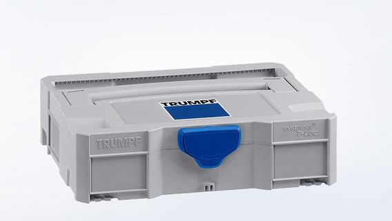

TruTool N 160,通快 Box S1
通快 Box S2
1 件 1763682

通快 Box S2
通快 Box S2
1 个  1763682
