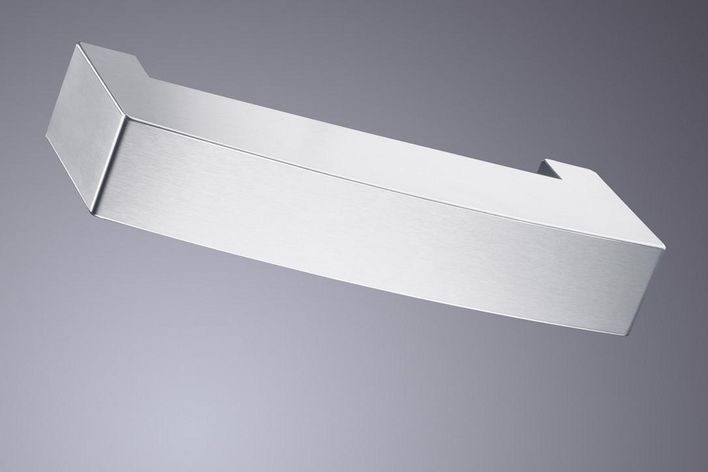

在热传导焊接时,激光束将对接工件沿着结合部位熔化。熔体相互融合在一起,凝固成焊缝。热传导焊接用于连接薄壁类零件,例如设备外壳可见表面的角焊缝。此外还广泛应用于电子工业。激光产生平坦、圆滑的焊缝,无需再作后续加工。对于上述用途,可以使用脉冲固体激光器或者连续波固体激光器。在热传导焊接时,能量只通过热传导到达工件。因此,焊缝深度只有十分之几毫米到一毫米。材料的导热性限制了最大焊缝深度。焊缝宽度通常比焊缝深度大。如果无法足够快地让热量散发出去,加工温度就会超过蒸发温度。产生金属蒸汽,焊入深度急剧增大,这个焊接工艺就转变为深熔焊。
