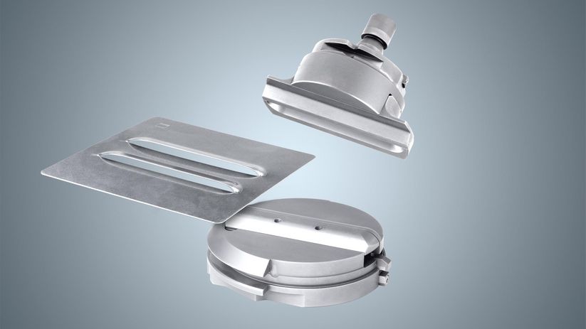

通过包含多达十个模芯的模具安装座提高冲床的生产效率——尤其是在小型压孔中。
利用已获专利的切割工艺取得不含步冲标记的出色边缘质量。带有模座小毛刷的凹模还能避免刮痕。
最大 100 mm 的长度在板材上实现新式设计。在一个冲程内加工保证最高质量。
通快提供全球市场内最为广泛的冲压模具产品。可为各种冲压和成型应用找到合适的解决方案。
