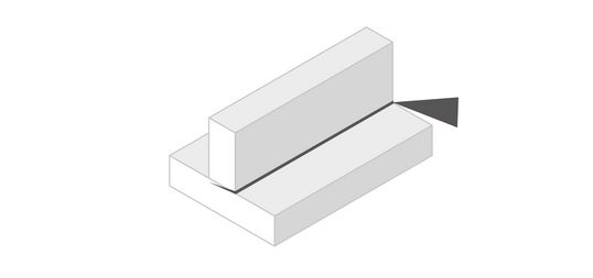

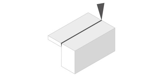

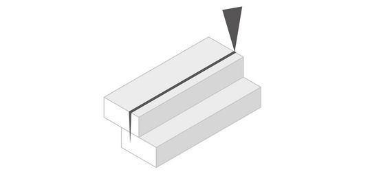

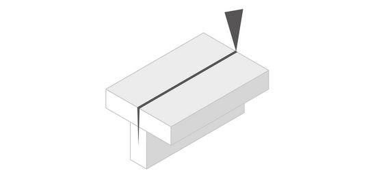

传统焊接工艺实现许多焊缝,但远远无法达到激光器的多样性。激光器例如可焊接不同厚度的材料与搭接焊缝,或是生成隐蔽式 T 型接头。通过激光焊接可具现所有想象的焊缝形状,其中也包括单侧接近类。热传导焊接造就表面质量卓越的焊缝。在深熔焊中会产生高强度、细长的深焊缝。此外,两种工艺(热传导焊接和深熔焊)均可明显提高流程速度。

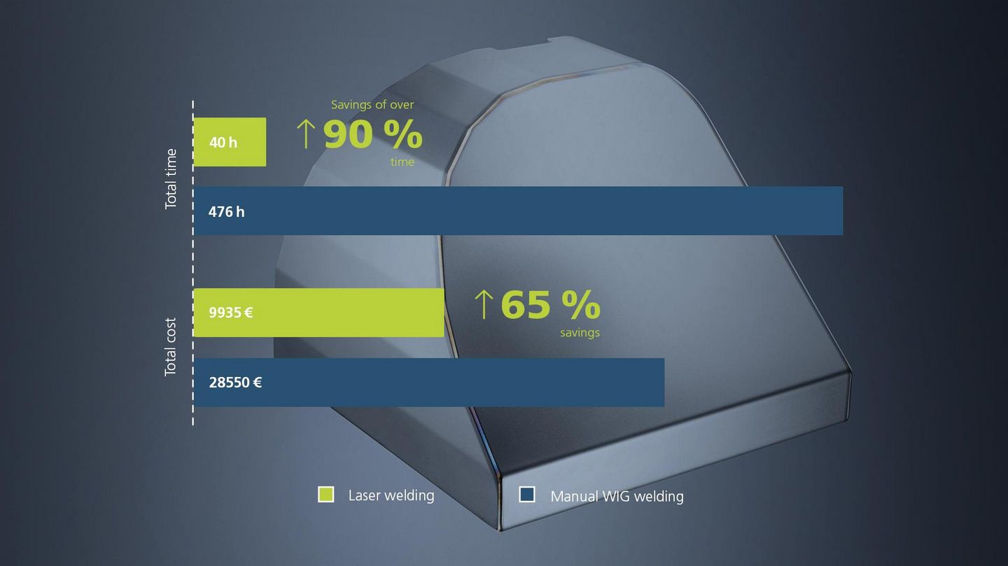

数字不会说谎。因此,我们为您呈现 WIG 手工焊接与激光焊接的经济对比。工件是结构钢制成的护罩,必须达到外观高要求。结果:通过自动化激光焊接,在接合时每个部件可节省高达 90% 的时间与 65% 的成本。让您的钣金生产焕然一新,产能升级。如果设备在轮班中以 50 % 的利用率处理此类部件,大约两年可回笼资金。
激光焊接图片
计算基于德国标准平均值及 500 件护罩,其以 10 单元(每个 50 件)制成。在 WIG 手工焊接中,每个零件的焊接时间大约为 45 分钟,而自动化激光器仅需 2 分钟左右。而且激光焊接护罩可省却后续返工。在传统的焊接过程中,每个工件大约还需要增加 10 分钟。每个部件节省的时间远远超过任务的编程时间、工装成本与每个批次的生产准备时间(这在激光焊接中相对较高)。

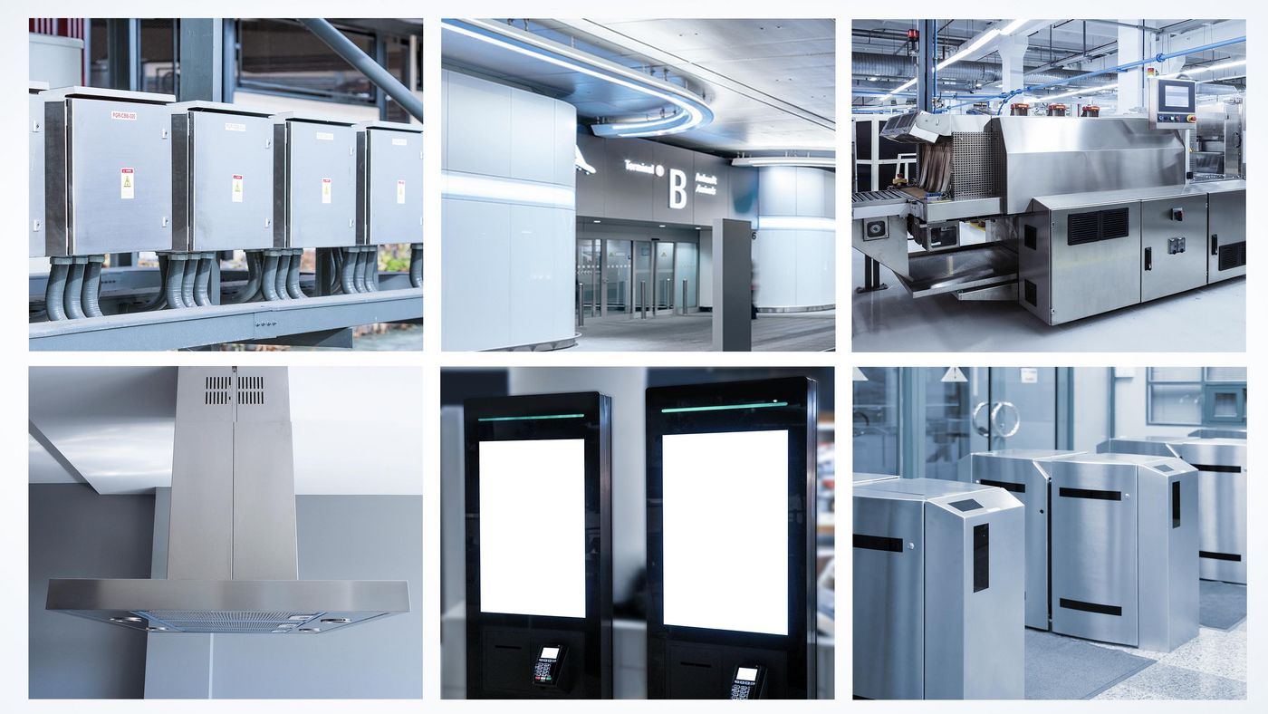

无论是机床、厨具与家具制造,还是安装、设计、医疗与灯具技术,抑或是食品工业、容器与仪器制造和电子行业——激光焊缝出现在各行各业。尤其在水箱中,坚固、严密的深焊缝必不可少。与此相对,在台面中注重美观的可见焊缝与平滑的圆润表面。要求可能极为不同。但有共同之处:焊缝质量至关重要。
