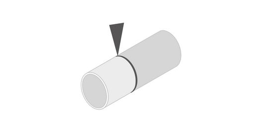

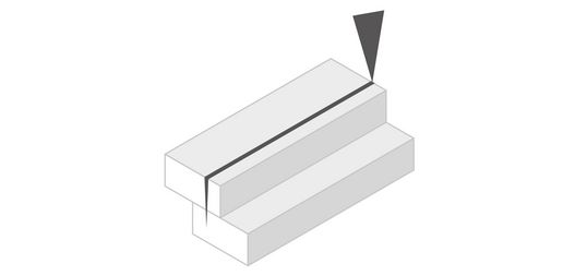

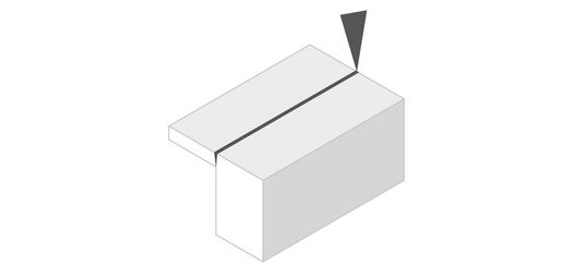

更为灵活:三种制造工艺
无论热传导焊接、深熔焊还是 FusionLine:可根据部件灵活选择焊接工艺——无需改装。而这适合所有常见材料,例如结构钢、不锈钢或铝。
全新焊缝几何形状带来的设计自由
