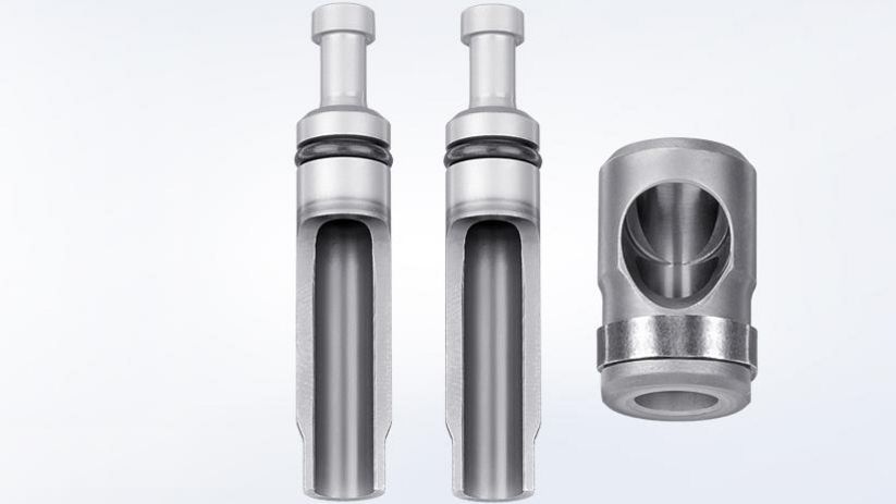

通过使用高硬度切割材料,冲芯和凹模可达到极长的使用寿命。同时可省却昂贵的金刚石涂层,由此相对降低消耗材料的成本。这使该工艺成为经济型高效解决方案,与传统工艺相比每米节省 50% 的成本。示例:对于材料厚度 2 mm 的板材,在必须更换之前可利用冲芯可切割约 150 米,凹模则是 300 米左右。

标准冲芯(内置)
1 件 2306496
标准凹模(内置)
1 件 2307263
模具(内置)
1 件 2307264
标准冲芯导向装置(内置)
1 件 2306496

全套下模 CFRP
专门用于加工高强度的 CFRP 材料
2 件套  2507645
1 个  2507647
CFRP 套件
2x 上模 CFRP,1x 下模 CFRP
CFRP 套件  2507342
抽吸装置凹模
1 件套  2322870
2 件套  2322881
全套上模 CFRP
专门用于加工高强度的 CFRP 材料
5 件套  2507572
1 个  2507647
标准冲芯
1 件套  2306491
5 件套  2306492
用于模板切割的冲芯导向装置
1 个  2322882
标准凹模
1 件套  2307263
2 件套  2306494
