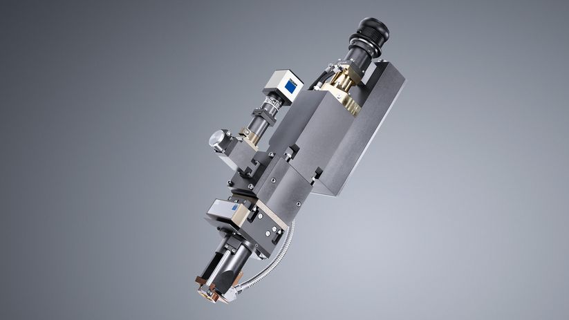

通快提供从激光器至工件光束传导所需的一切部件。此外还提供各式各样的聚焦镜头,多年工业应用中已证明其精确性与可靠性。加工头易于集成——既可用于独立性加工站,也可集成至整条生产线中。模块化结构确保加工头始终适配激光器类型以及各种加工情况。
聚焦镜头
无论是焊接、切割、蚀刻、加温还是钻孔:使用稳健的通快聚焦镜头实现高质量的工艺结果!
可编程聚焦镜头
最适合远程加工的加工头
