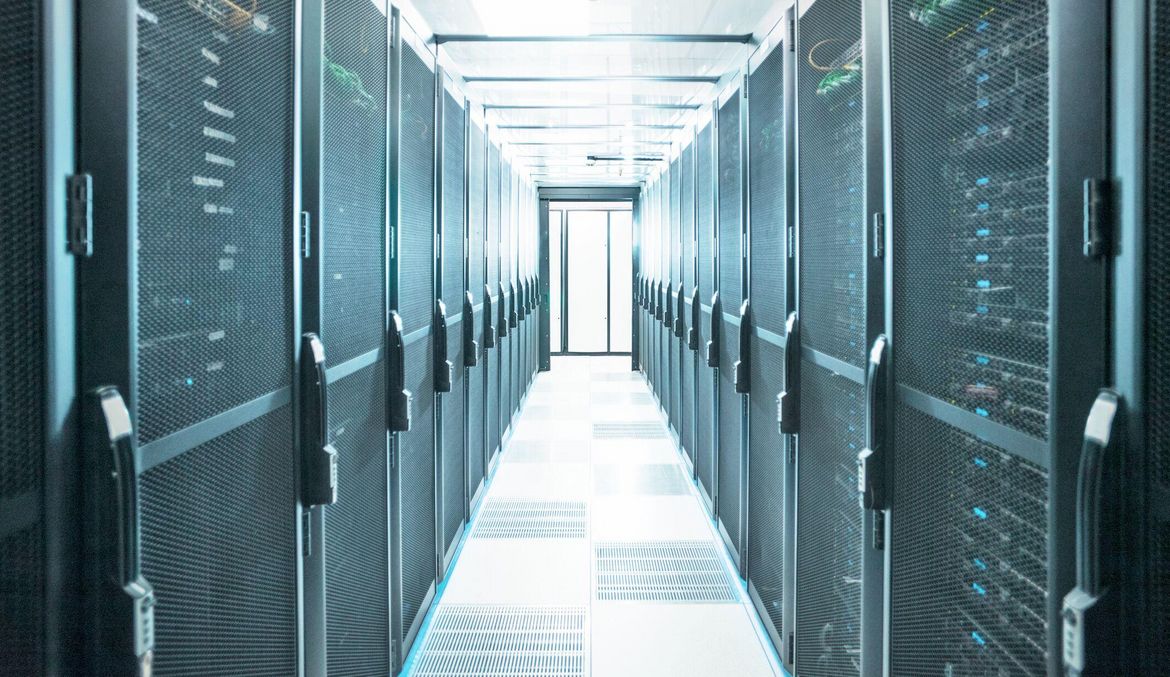

数据中心
用于收发器、有源光缆和板载光学元件的单发射器和阵列。
支持所有常用协议,例如无限带宽、以太网和光纤通道。
