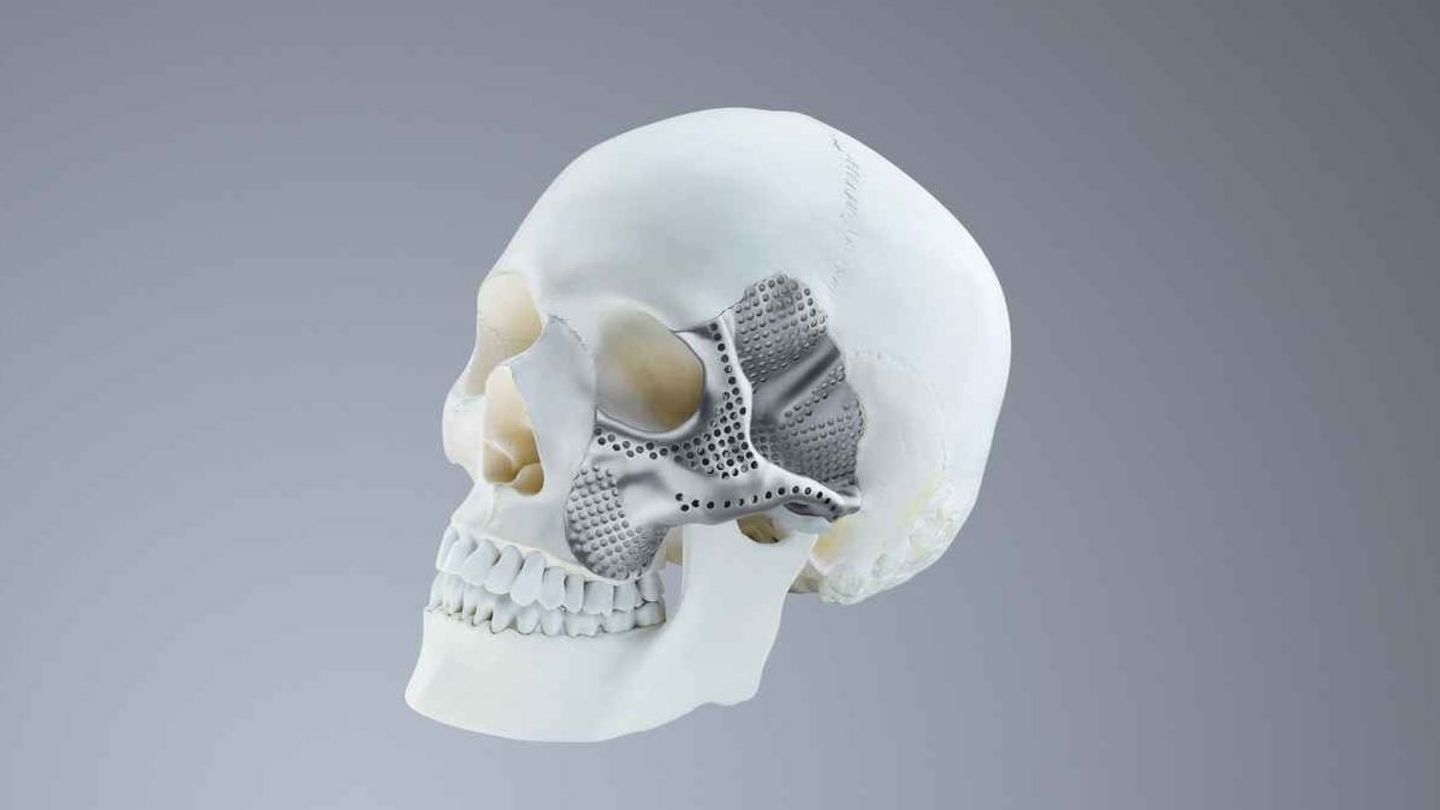

利用增材制造技术定制生产的钛金属颅内植入物
颅骨植入物
激光选区熔化可满足医疗器械和植入物严苛的质量与安全要求。例如,该技术可在 8.45 个小时内以近 5,000 层制作出图示中的个人定制型钛金属颅骨植入物。

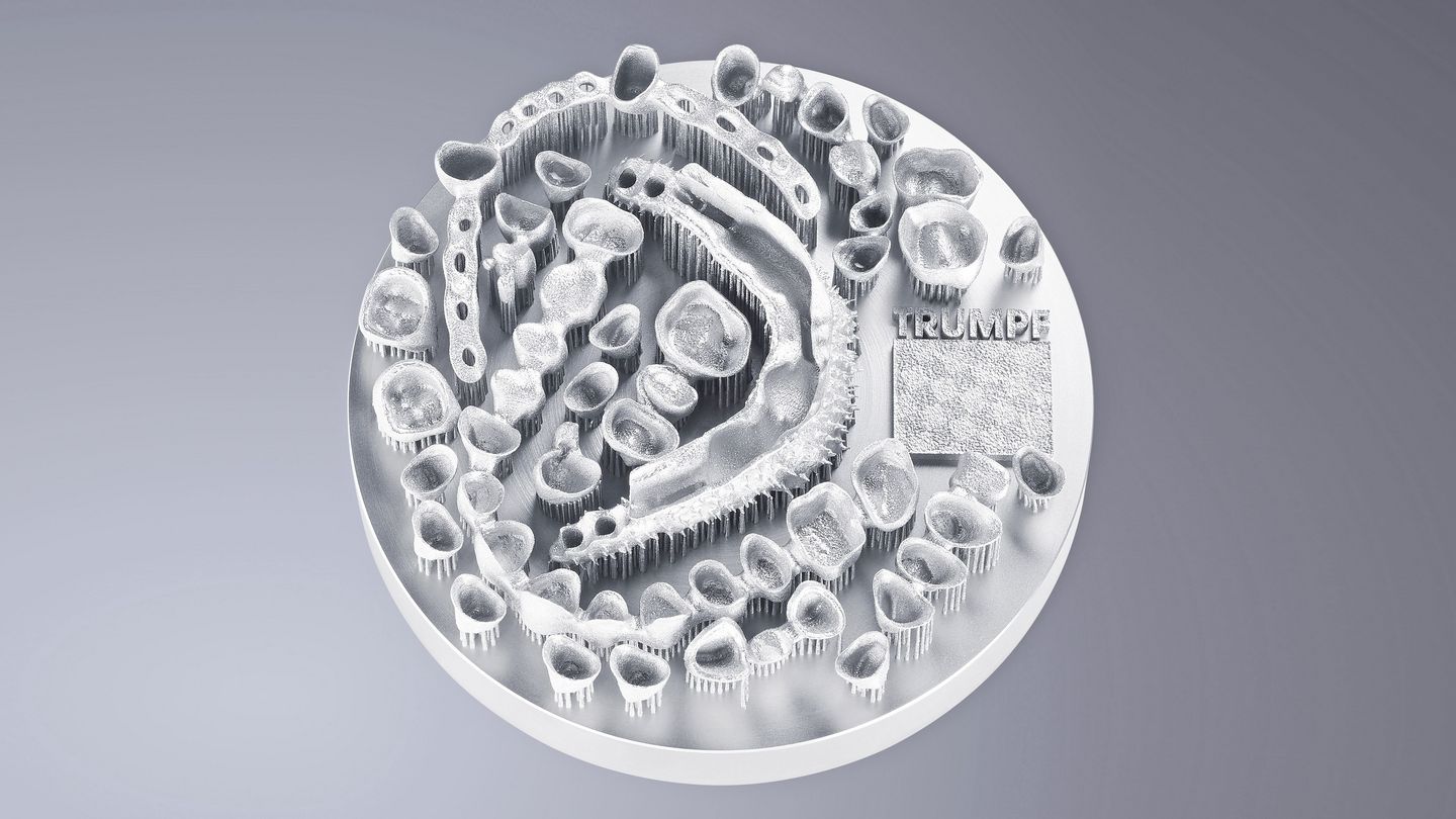

使用 TruPrint 1000 打印的牙科产品
牙科基板
增材制造的诸多优点也惠及了牙科行业。可使用生物相容性材料在短时间内高精度逐层构建,以应对各种复杂的适应症。图中所示带有齿冠的牙科基板是在约三个小时内以大约 1,200 层制成的。
