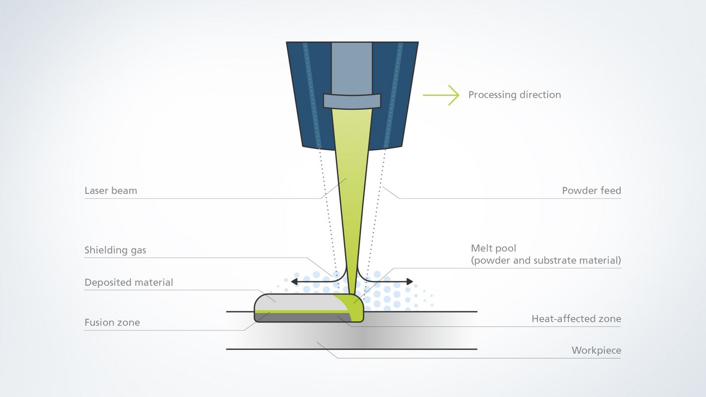

雷射堆焊工藝簡述
雷射束先局部加熱工件然後形成熔池。從雷射加工單元的噴嘴可將精細金屬粉直接噴入熔池。在此熔化並接合基底材料。之後留下0.2至1毫米厚的塗層,如有需要可疊加多層。通常使用氬氣作為保護氣體。為實現線條、平面與輪廓形狀塗覆,自動控制型雷射加工單元會在工件上方移動。智慧感測系統確保層厚各處始終均勻。
