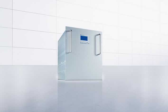

兩極性工藝滿足最高要求
TruPlasma Bipolar 4000 (G2) 系列的供電程序是專門針對藉助PVD(物理蒸氣相沉積)、PECVD(等離子體增強化學蒸氣相沉積)和反應式濺鍍程序的等離子輔助塗層而研發的。憑藉其靈活可塑的輸出信號和精湛的電弧管理使最新款發生器的雙極脈衝發射器具有廣泛用途。無論是半導體和太陽能電池製造還是建築玻璃塗層,任何情況下都可期待高效塗層品質和塗覆率。
全數位化電弧管理確保出色的塗層品質和生產效率。
透過輸出信號變化輕鬆適配不同工藝。
直流電、被動脈衝式直流電和雙極脈衝:得益於多種調整選項可節約成本。
無需外部部件,因此空間需求極低。
