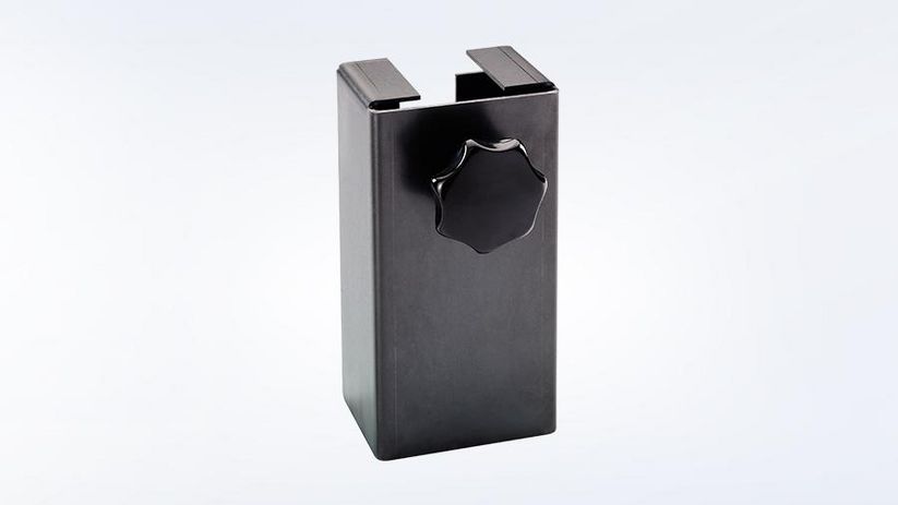

TruTool TKF 1500, Griffsockel
手柄座
1件0023229

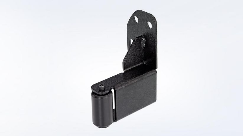

TruTool TKF 1500,左滾筒支架
左滾筒支架
1件  1240848
