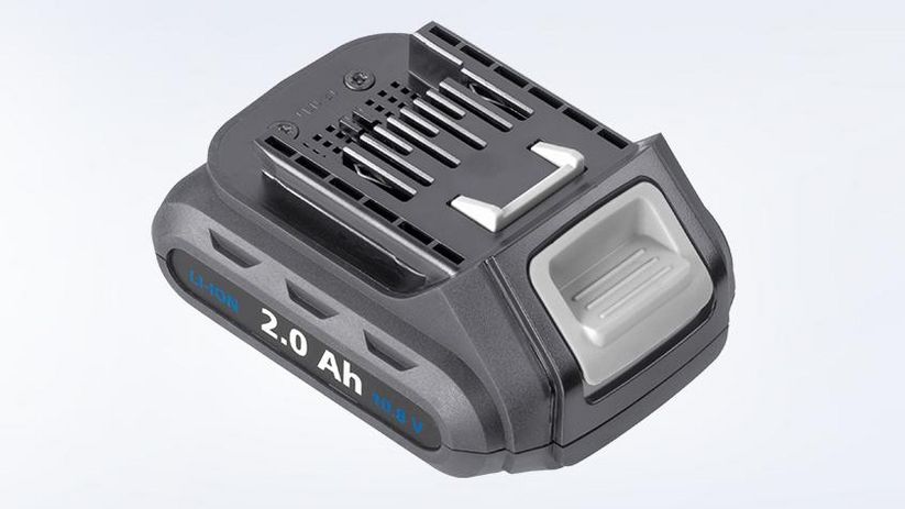

小巧輕便的12V電池。與同電壓等級的充電式機器和12V-36V充電器相容。
