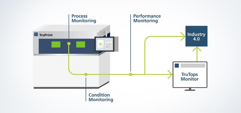

TRUMPF 監控解決方案
增材製造監測解決方案
透過TRUMPF智慧監控解決方案可以專業地監測、分析TruPrint機床的構建流程。進行專業監控和分析。在此期間記錄與處理基於感測器的資料。提供的解決方案包括流程監測、狀態監測以及性能監測。監測結果可直接在TruPrint機床的人機介面HMI上查看。另外,TruTops Monitor產品可確保整個機床庫完全透明並實現遠端存取機器——透過桌面或經由TruTops Fab移動應用程式。
