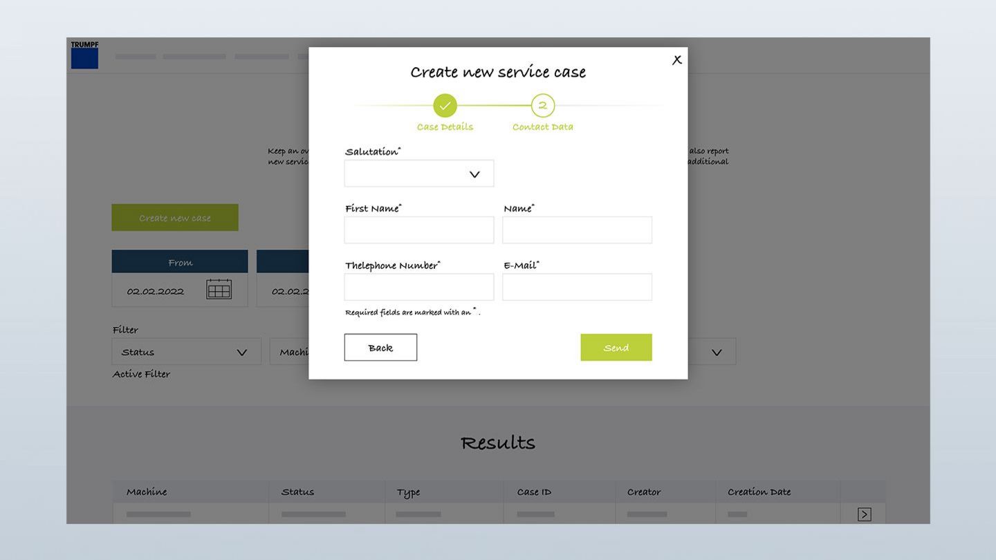

Uložení kontaktu pro nový servisní případ
Na straně 2 formuláře pak můžete uvést kontakt pro servisní případ . Všechny servisní případy jsou transparentní. To znamená, že všichni pracovníci jedné společnosti si mohou prohlédnout všechny servisní případy prostřednictvím MyTRUMPF a servisní aplikace – bez ohledu na to, pomocí kterého média byly tyto případy původně založeny nebo doplněny. Uložený kontakt slouží jako první kontaktní osoba pro náš Technický servis, pokud vás potřebuje kontaktovat ohledně tohoto servisního případu. Pokud jste vše vyplnili, klikněte jednoduše ještě na „Odeslat“ a nový případ bude okamžitě předán.

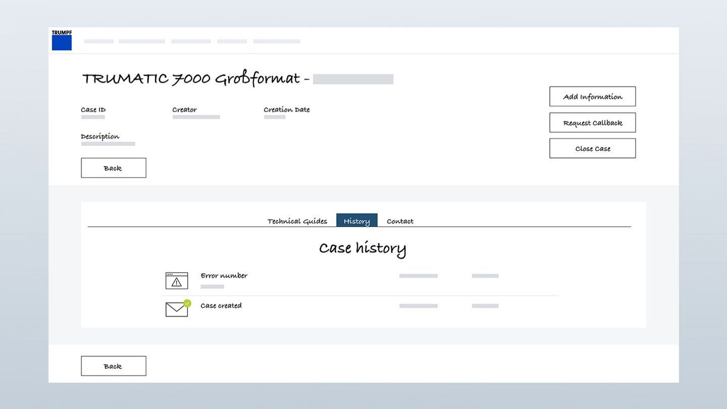

Detailní pohled na průběh případu a další funkce
V detailním pohledu můžete vidět kompletní důležité detaily o případu, např. číslo případu, osobu, která případ vytvořila, datum vytvoření, postižený stroj a tak dále. Dole se zobrazuje kompletní průběh případu, takže máte stále přehled oaktuálním stavu. Kromě toho si můžete na detailní stránce stáhnout technické návody, prohlédnout uložený kontakt a také doplnit případ, požádat o zpětné volání nebo případ uzavřít.

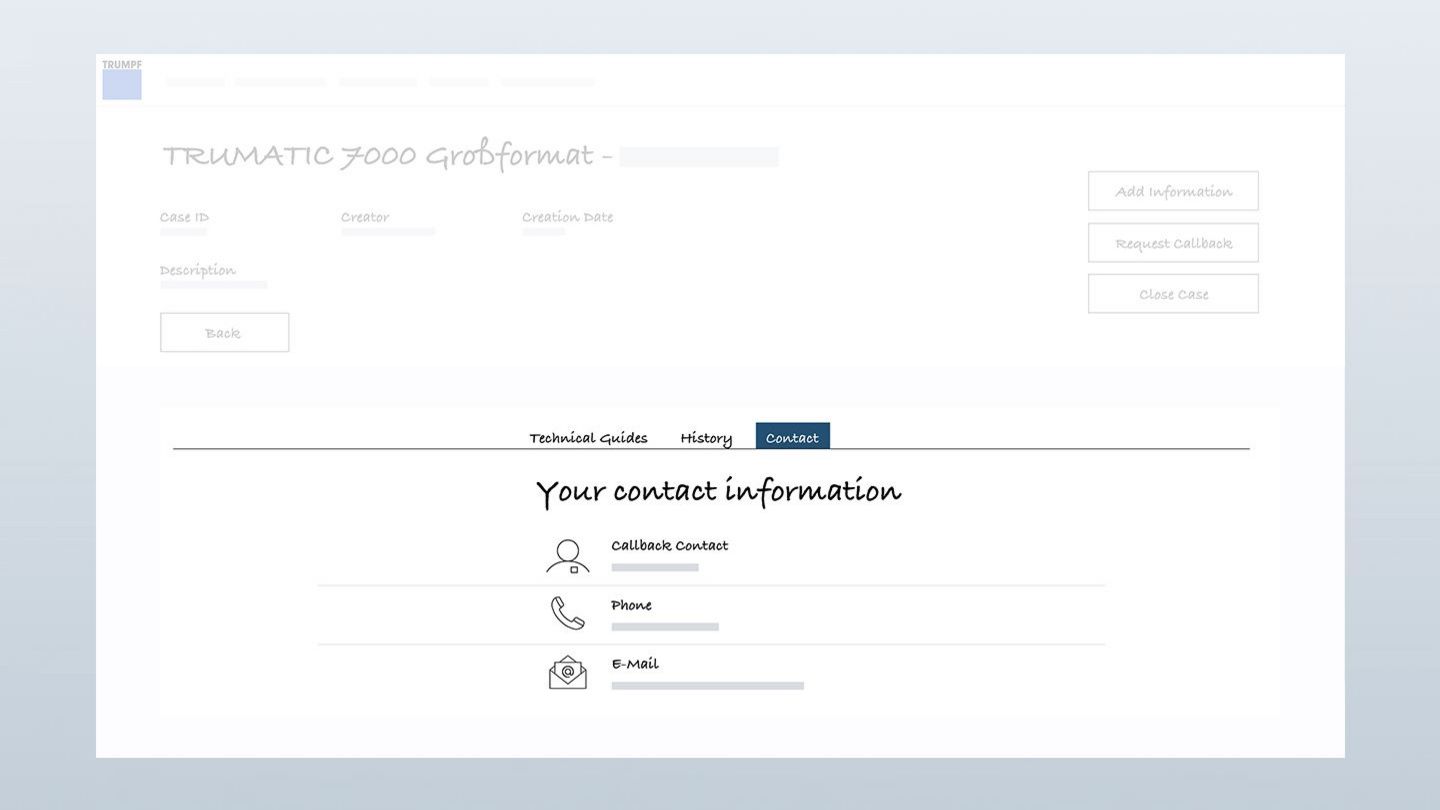

Zobrazení příslušného kontaktu
V části „Uložený kontakt“ se vám zobrazuje kontakt vaší společnosti uvedený pro servisní případ. Uložený kontakt kontaktuje náš Technický servis. Servisní případy jsou však přesto v rámci celé firmy transparentní a mohou si je tak prohlédnout všichni pracovníci společnosti.

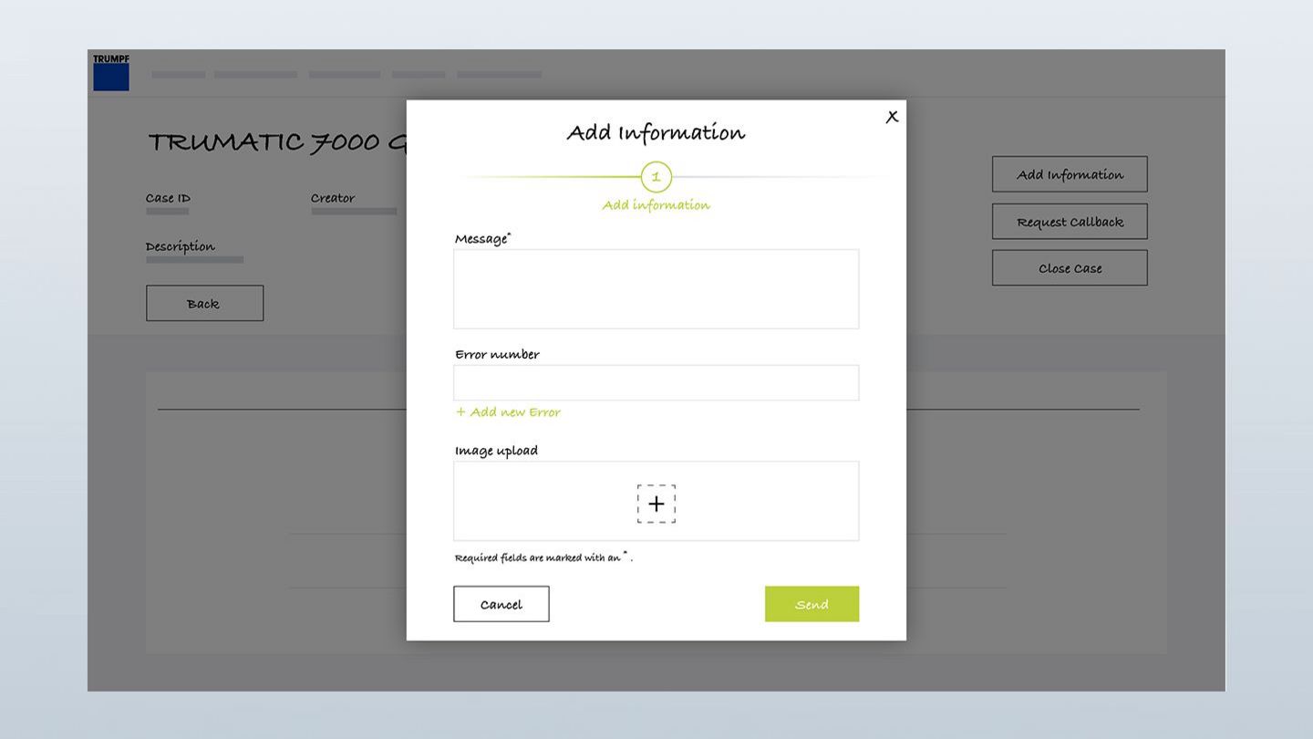

Doplnit stávající servisní případ
Máte další důležité údaje k servisnímu případu nebo i obrázky, které jsou nápomocné při nalezení či řešení problému? Pak můžete pomocí tlačítka „Doplnit případ“ na detailní stránce doplnit servisní případ o další údaje a obrázek. Jednoduše vyplňte formulář a v případě potřeby nahrajte obrázky a odešlete formulář. Váš případ je poté ihned doplněn o tyto údaje. Kromě toho můžete požádat o zpětné volání. Technik se Vám pak co nejdříve bezodkladně ozve.

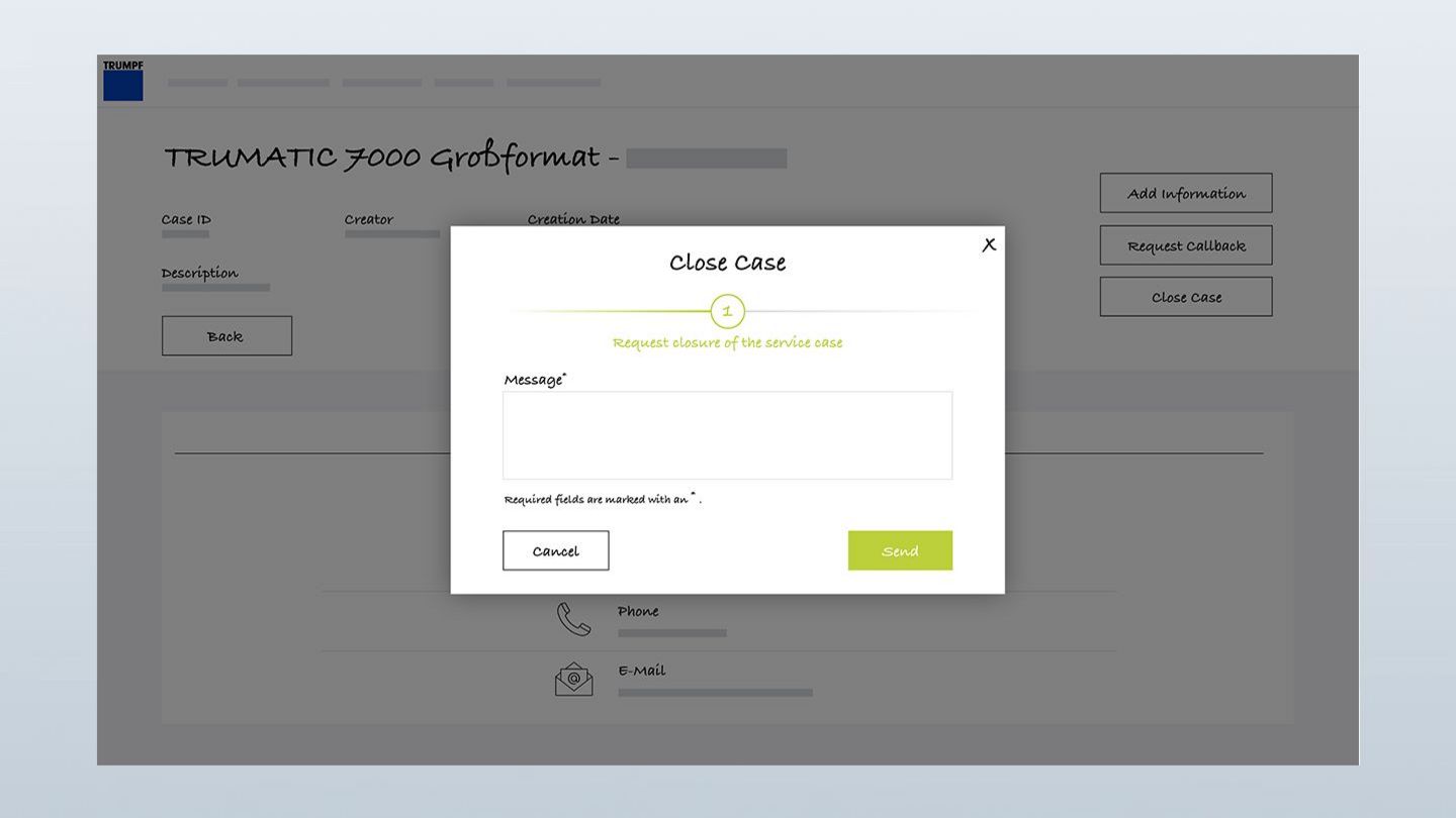

Vlastní uzavření servisního případu
Chcete sami předem uzavřít servisní případ? O to můžete rovněž požádat prostřednictvím MyTRUMPF. Klikněte v detailním pohledu na servisní případ na „Uzavřít případ“. Otevře se pak formulář, do kterého můžete zapsat důvod předčasného uzavření servisního případu. Odešlete pak jednoduše formulář , následně ho přijme náš Technický servis (zvýrazněno oranžovou barvou).
