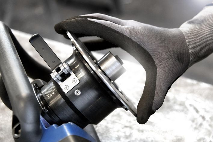

无需使用工具即可无级调节倒角长度,最大可手动旋转 ¾ 圈,在此过程中可清楚看到刻度环

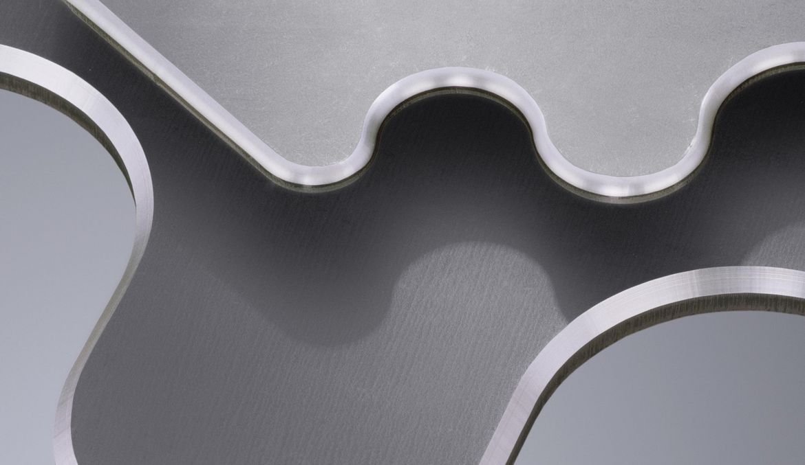

常规边缘质量
切割面无毛刺、无氧化现象的高质量结果,无材料变形且角度设置保持不变。

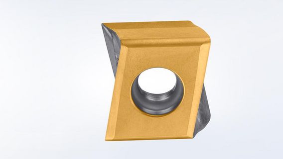

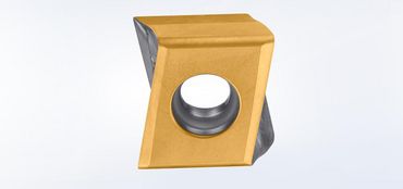

我们为您提供适用于各种材料的高质量可转位刀片和半径可转位刀片。标准可转位刀片有四个切割刃。而半径可转位刀片有三个切割刃。

4 个可转位刀片。针对钢、不锈钢和铝

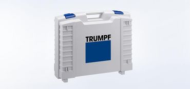

工具箱
1 件 2398010

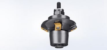

转台固架 60°
带滚轮 Ø 36.2 mm,用于 4 个可转位刀片
1 个  2423976

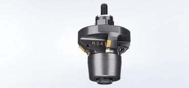

可转位刀片 ST 半径 3
适用于钢和铝
10 件套  1232671
4 件套  2435950
转台 ST 半径 4
适用于钢和铝
4 件套  2435971
10 件套  1630310

转台 ST 半径 2
适用于钢和铝
10 件套  1232676
4 件套  2435949

工具箱
1 个  2398010

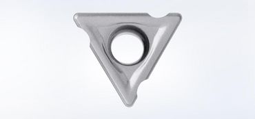

可转位刀片
针对钢、不锈钢和铝
10 件套  2420323
4 件套  2420322

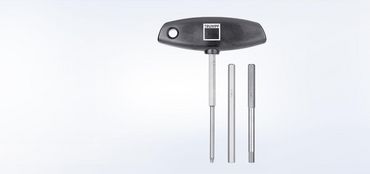

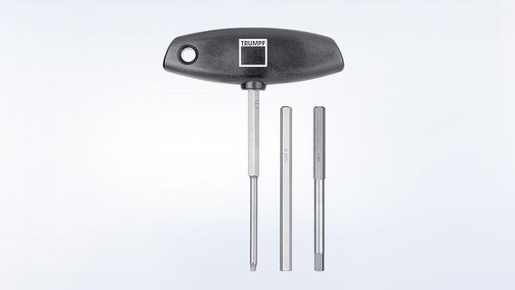

螺丝刀套件
内六角 5 mm,内六角 6 mm 和扭力螺丝刀 T15 x 118
1 个  2467043

借助支承盘上方的数字圈无级固定倒角长度。通过最多旋转 ¾ 圈快速准确设置所需长度,无需任何工具。铣削深度设置在工作期间固定,确保倒角长度保持不变。若要制作半径,则需要尺寸精确的微调。也可以通过刻度圈轻松实现。
