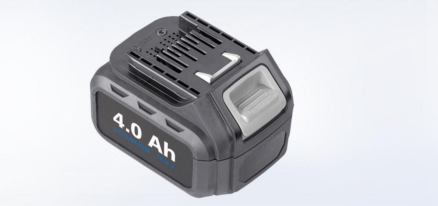

凝聚 Metabo 公司 30 年蓄电池专业经验的出色蓄电池技术。完全兼容 12V 级别机器,同样兼容 CAS 合作伙伴机器。无论您是使用 12V、18V 还是 36V CAS 蓄电池,都可使用通用充电器。
环屑电剪电池
蓄电池技术
LiHD 电池技术意味着性能更高、使用寿命更长、运行时间更久。例如,借助过程控制的充电和放电管理,可实现可靠充电。凭借较低的温度变化以及持久的电子单电池监控 (ESCP) 保护电池,即使应用时间非常长亦是如此。结果:得益于优质材料和智能蓄电池管理以及无刷电机和动力头技术,运行时间得以延长。此外,电池包的外衬橡胶可提供牢固且防滑的支撑,也可起到防撞作用。
