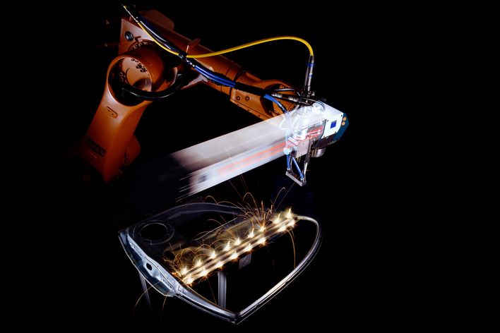

焊接过程中,扫描振镜还可以与机器人一起被引导至工件上。这种“悬空”运动创造了“飞行焊接”这一概念:机器人与扫描振镜实时同步彼此的运动。机器人的使用显著增加了加工区域,并实现了真正的 3D 部件加工。
