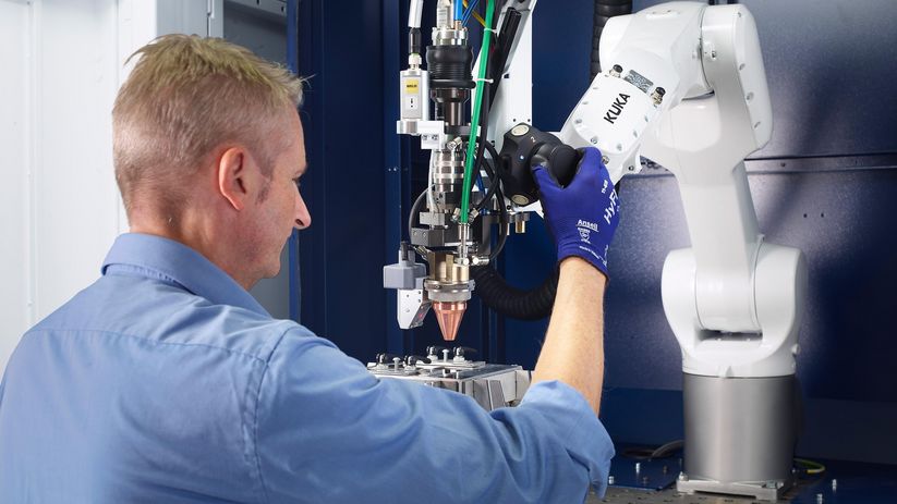

Нехватка специалистов по сварке и повышение требований к качеству доставляют вам, как специалисту по обработке листового металла, хлопоты? В этом вы не одиноки. Потребность в простых решениях автоматизации для трудоемкой сварки огромна. Именно поэтому компактный станок TruLaser Weld 1000 сочетает в себе особенно простое управление и программирование с преимуществами лазерной сварки. С ним вы ускорите процесс сварки, сэкономите время на последующую обработку и будете развиваться, несмотря на нехватку специалистов.
Оптимальная сварка с помощью лазера
Получайте преимущества от первоклассного качества, производительности и свободы выбора действий при работе с лазером.
Простое обслуживание и программирование
После прохождения дистанционного обучения ваши сотрудники смогут обслуживать и программировать сварочную установку. Это возможно благодаря современным блокам управления и визуальной поддержке.
Гибкое производство на 1 или 2 станциях
В зависимости от потребностей вы сможете сваривать одну большую заготовку или несколько мелких в режиме серийного производства параллельно основному машинному времени.
Установка и запуск процесса сварки
Станок устанавливается в течение одного дня. А как насчет параметров сварки? Они идут в комплекте со станком!

Гениально простая концепция программирования позволяет пользователю программировать промышленных роботов, не обладая знаниями о кодах роботов. Операторы без знания робототехники также используют опциональные блоки управления для простого программирования.

С помощью оптики для сварки можно вручную переключать режимы теплопроводной сварки и сварки с глубоким проплавлением. Встроенная камера помогает находить нужные точки на траектории.
