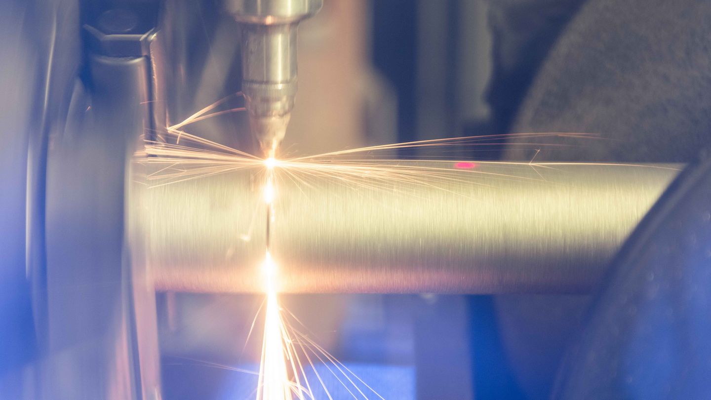

Apodaca, Nuevo León, 15 de Enero de 2025 – TRUMPF México presentó su nuevo sistema de descarga automatizada para sus máquinas de corte de tubos por láser. Las máquinas de corte de tubos con láser equipadas con la “interfaz de descarga automatizada con transportador de cinta longitudinal” pueden transportar automáticamente los tubos cortados a un sistema de automatización que posteriormente, clasifica las piezas o las entrega a la siguiente fase de producción para su posterior procesamiento. Esta automatización, que está diseñada para evitar errores y reducir la carga de trabajo de los operadores, está disponible para las máquinas de corte con láser TruLaser Tube de las series 5000 y 7000 de TRUMPF.

En las máquinas equipadas con la nueva solución, los tubos cortados por láser se depositan automáticamente en una cinta transportadora. La cinta transporta las piezas hasta el recinto de seguridad del sistema de automatización, donde las piezas son recogidas por una máquina independiente, denominada integrador, que puede ser un robot u otro dispositivo de manipulación. TRUMPF utiliza integradores de socios conocidos, como Starmatik y Transfluid, para la recuperación y manipulación de las piezas.
Ninguna automatización obstaculiza ni limita el concepto abierto de la máquina de corte con láser: los usuarios siguen teniendo libertad para descargar las piezas manualmente, una opción que sigue siendo especialmente ventajosa para lotes pequeños y productos intermedios. El sistema de descarga automatizada de TRUMPF también cuenta con una interfaz digital que transmite toda la información relevante sobre las piezas al integrador. El software Programming Tube de TRUMPF pone estos datos a disposición del integrador de forma automática a través de la interfaz digital de TruLaser Tube. Estos datos simplifican la siguiente fase, por ejemplo, permitiendo al robot Starmatik clasificar las piezas cortadas o transportarlas directamente al siguiente paso del proceso sin tener que programar posiciones individuales. Esta solución de digitalización también ahorra tiempo y reduce la posibilidad de errores.
