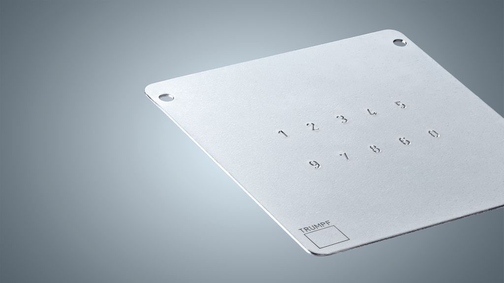

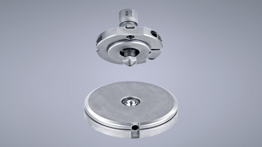

节省开支与时间:使用压印冲模(自下)可直接在冲床或冲裁激光机床上从下方压印板材,而且无需翻面。
减少耗时
通过直接从下方打标节省时间,无需额外翻面
少划痕且几乎无压痕
板材表面两侧几乎保持完好无损。
静谧而又无振动
动态下模可避免出现振动并降低噪音水平。
发挥补偿作用
即使板材厚度发生变化,通过组合校准模具可实现完美结果。
从下方打印
通过直接从下方打标省却板材翻面或精加工,因此争取到宝贵的时间。可十分灵活地采用字母、数字、标志或任意轮廓标注板材下表面。模具下模的打标针通过活动下模冲程标注板材下表面。由于只有打标针与板材下表面接触,因此能避免划痕。打标模具采用这一方式避免板材振动并降低加工时的噪音水平。冲模内的合成材料滚珠充当缓冲支承,从而在最大程度上减少板材上表面的压痕。如果额外使用校准模具,那么即使板材厚度变化也无需在机床上调整修正值。
