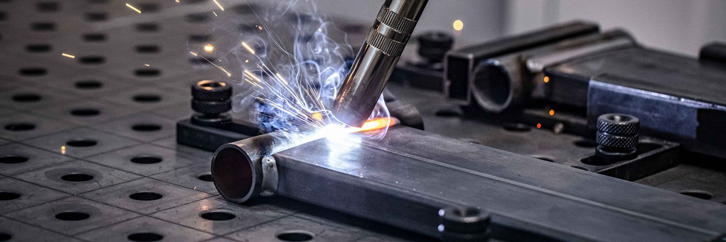

电弧焊接
电弧焊(也称为手工电弧焊)是熔焊工艺之一,用于焊接金属工件。在此焊接工艺中,由电源产生电弧。此过程中会产生大量热量,从而熔化连接处的金属。
通快为电弧焊,尤其是 MIG 焊接和 MAG 焊接,提供经 TÜV 测试且带有 CE 的完整安全焊接单元。这些焊接单元不仅可以直观地进行操作和编程,而且具有比手动焊接过程更高的效率。借助内容全面的工艺数据表(包括许多应用的焊接参数,例如材料、板材厚度和焊缝类型),机床操作人员可以立即开始工作。
电弧焊工艺的工作原理是什么?
电弧焊(MIG/MAG 焊接)的技术基础
在电弧焊过程中,焊接所需的高温由电流产生:将电压施加到工件和焊丝(电极)上,从而在这两个极之间产生电弧。如此在工件的接合处形成金属熔融物。在 MIG/MAG 焊接中,焊丝不断熔化并被送入。另外,还使用保护气体防止焊缝氧化。因此,这种电弧焊工艺也被称为熔化极气体保护电弧焊。
MIG 和 MAG 焊接工艺中使用的气体不同:MIG 焊接(金属惰性气体焊接)中使用氩气或氦气等惰性气体作为保护气体。MAG 焊接(金属活性气体焊接)中会添加 CO2 或 O2 等活性气体。不锈钢和铝材通常采用 MIG 焊接,结构钢则采用 MAG 焊接。
