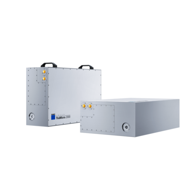

TruMicro 2000 系列
我们的紧凑型超高精度机型——支持精密的微加工,工艺参数灵活可调
  • 平均激光功率:10 - 20 W
  • 波长:515 nm、1030 nm
  • 脉宽:< 350 fs - 20 ps
  • 最大脉冲能量:1 MHz 时为 100 µJ
超薄涂层与易损材料正是 TruMicro 2000 系列的用武之地。其脉冲能量和脉冲频率可灵活调节,覆盖了广泛的应用领域。该系列机型可对超薄玻璃和薄膜进行切割,并可对金属进行表面纹理化和打标——以超短脉冲实现极高精度,同时减少热影响。可选配采用空芯光纤的光束传导装置,大幅简化了设备集成。

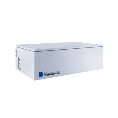

TruMicro 6000 系列
我们的高性能飞秒激光器——助您在批量生产中实现极高通量与去除率
  • 平均激光功率:30 - 300 W
  • 波长:257 nm、343 nm、515 nm、1030 nm
  • 脉宽:< 500 fs、< 850 fs、3 ps
  • 最大脉冲能量:在 1.5 MHz 下为 200 µJ,或在 150 kHz 下为 2 mJ
TruMicro 6000 系列具有较高的平均功率,非常适合 7×24 小时连续生产。该系列激光器提供有多种版本,其具备不同波长且最高达 2 mJ 的脉冲能量,从而覆盖了广泛的应用领域:从毫米级玻璃加工到涂层刹车盘雕刻、电池铝箔切割,乃至使用紫外激光的显示面板制造。

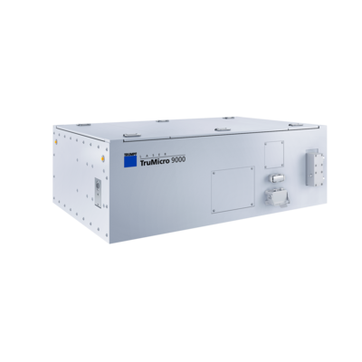

TruMicro 9000 系列超短脉冲激光器
TruMicro 9000 系列
我们的开拓者产品——以 1 kW 超短脉冲激光功率实现大面积微加工的突破性方案
  • 平均功率:1000 W
  • 波长:1030 nm
  • 脉宽:1 ps
  • 最大脉冲能量:100 kHz 时为 10 mJ
如今,大面积的超短脉冲激光加工也能实现极高的性价比:创新型 TruMicro 9000 系列具备全球业内超高的激光功率,可将表面纹理化、清洗、去除或切割等工艺的加工面积高速扩展到平方米级。而且即使是在高加工节拍下,凭借精确编程,仅用一台激光光源便可灵活完成多个加工步骤。

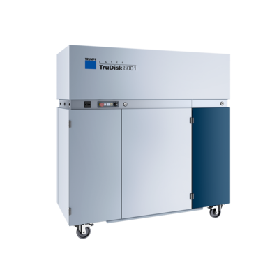

通快 TruDisk 8001 连续激光器
TruDisk
我们的高端碟片激光器——焊接性能久经考验,灵活性出众并支持模块化扩展
  • 功率范围:1 - 24 kW(多模)
  • 最多 4 个激光输出端(≤ 8 kW)
  • 种类齐全的加工头和多传感器系统产品组合
TruDisk 可实现低飞溅激光焊接,即便是在高速加工或处理加工要求严格的材料时也同样表现出色。该系列内置有控制系统,且可选配加工头、多传感器系统和服务。为最大限度确保灵活性,TruDisk 内置了冷却系统,最多可支持四个激光输出端同时工作,还配备业内独有的激光光缆,长度达 50 米,支持插拔和快换,且无损激光光束质量。
