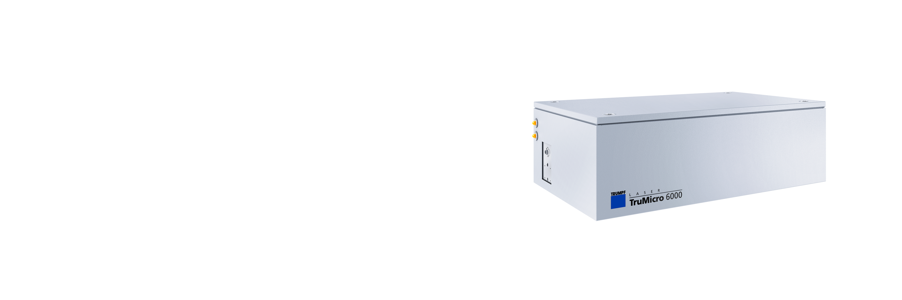

TruMicro 6000 系列
我们的高性能飞秒激光器——助您在批量生产中实现极高通量与去除率
30 - 200 W 激光平均功率
257 nm、343 nm、515 nm、1030 nm 波长
< 500 fs, < 850 fs, < 5 ps 脉宽
2 mJ(1 MHz 时) 最大脉冲能量
产品款型 TruMicro 6000 系列 平均激光功率 光束质量 (M²) 波长 脉冲宽度 最大脉冲能量 脉冲频率
TruMicro 6020
200 W < 1.3 ( 可选 < 1.2) 1030 nm < 850 fs, < 5 ps 200 µJ 在 1 MHz 时, 2 mJ 在 100 kHz 时 2000 kHz (single pulse picking)
TruMicro 6220
100 W 515 nm < 850 fs 100 µJ 频率 1000 kHz 2000 kHz
TruMicro 6320
30 W (< 500 fs) 或, 62.5 W (< 850 fs) < 1.3 (可选 < 1.2) 343 nm < 500 fs 或, < 850 fs 37.5 µJ 在 800 kHz 时(30 W)或, 62.5 µJ 在 1 MHz 时(62.5 W)
高脉冲能量
– 满足严苛工艺和大批量生产需求
