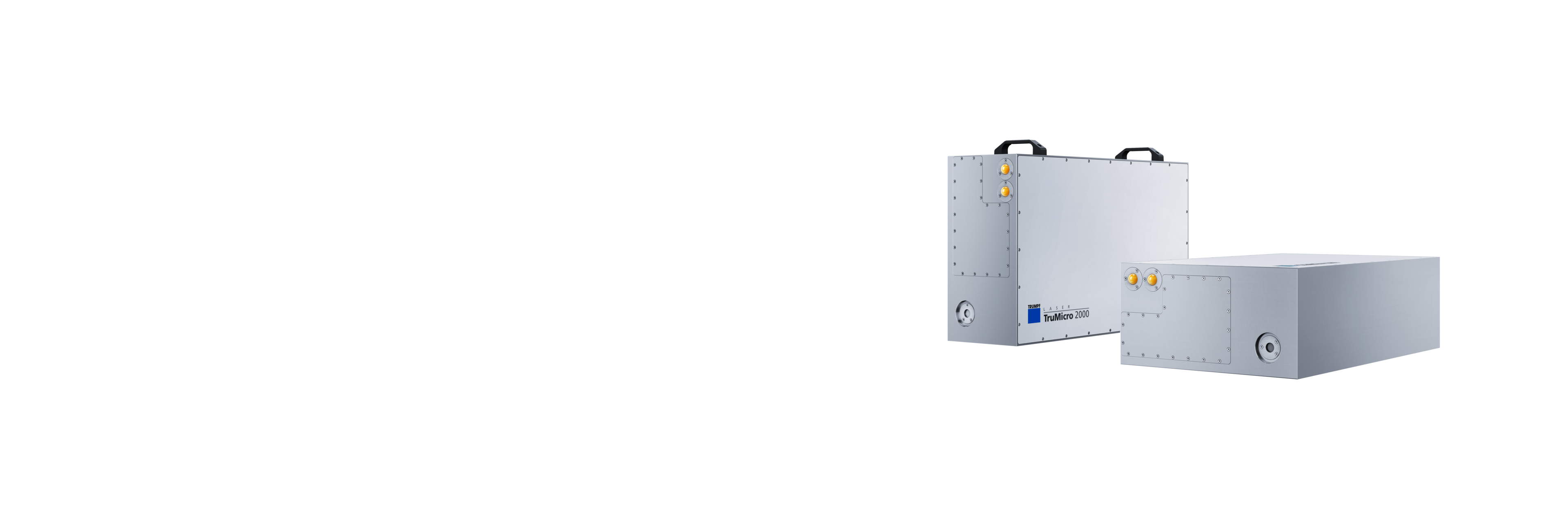

TruMicro 2000 系列
TruMicro 2000 系列
我们的紧凑型超高精度机型——支持精密的微加工,工艺参数灵活可调
10 - 20 W 激光平均功率
515 nm、1030 nm 波长
< 350 fs - 20 ps 脉宽
100 µJ(1 MHz 时) 最大脉冲能量
产品款型 TruMicro 2000 系列 平均激光功率 光束质量 (M²) 波长 脉冲宽度 最大脉冲能量 脉冲频率
TruMicro 2030
20 W < 1.2 1030 nm < 350 fs - 20 ps 100 µJ 2000 kHz, 50000 kHz QCW 模式
TruMicro 2230
10 W < 1.3 515 nm < 350 fs 40 µJ 2000 kHz
