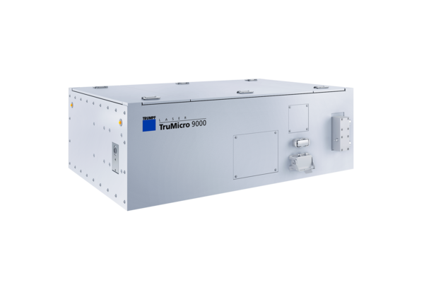

TruMicro 9000 系列超短脉冲激光器
TruMicro 9000 系列
我们的开拓者产品——以 1 kW 超短脉冲激光功率实现大面积微加工的突破性方案
1000 W 激光平均功率
1030 nm 波长
1 - 20 ps 脉宽
10 mJ(100 kHz 时) 最大脉冲能量
大面积精密微加工
– 源自 1 kW 激光功率
TruMicro 9000 系列的激光功率达到 1 kW,在全球超短脉冲激光领域独树一帜。结合高脉冲频率,让微加工拓展至大面积应用。搭配合适的振镜头,您最高能以每秒一公里的速度在工件表面分布激光脉冲,从而将高脉冲频率转化为相应的高速加工能力。也可通过分光器或光束整形元件,将高功率激光分配至多个加工区域。让纹理化加工、清洗、烧蚀或切割等工艺经济高效地扩展至平方米级面积。

产品 TruMicro 9010
TruMicro 9000 系列

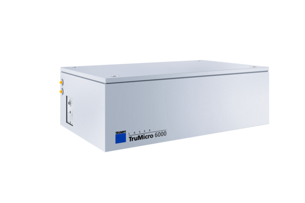

TruMicro 6000 系列,产品图
TruMicro 6000 系列
我们的高性能飞秒激光器——助您在批量生产中实现极高通量与去除率

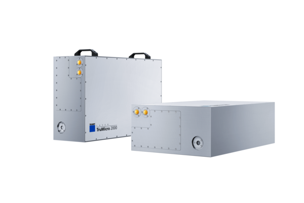

TruMicro 2000 系列
TruMicro 2000 系列
我们的紧凑型超高精度机型——支持精密的微加工,工艺参数灵活可调
平均激光功率 1000 W 30 W - 200 W 10 W - 20 W
波长 1030 nm 343 nm, 515 nm, 1030 nm 515 nm, 1030 nm
光束质量 (M²) < 1.3 < 1.3 (可选配 ≤ 1.2) < 1.2 (<1.3 bei 515 nm)
脉冲宽度 1 ps (可选配 1 至 20 ps 范围内的固定脉宽) < 850 fs (可选配:1030 nm 波长下 < 5 ps,343 nm 波长下 < 500 fs) < 350 fs  (在 1030 nm 波长下,可调节至 20 ps)
最大脉冲能量 10 mJ 在 100 kHz 时 2 mJ 在 100 kHz 时 100 µJ 在 200 kHz 时
脉冲频率 单脉冲最高可达 1 MHz (选配 QCW 功能时可达 50 MHz) 单脉冲最高可达 3 MHz (选配 QCW 功能时可达 50 MHz) 单脉冲最高可达  2 MHz (选配 QCW 功能时可达 50 MHz)
