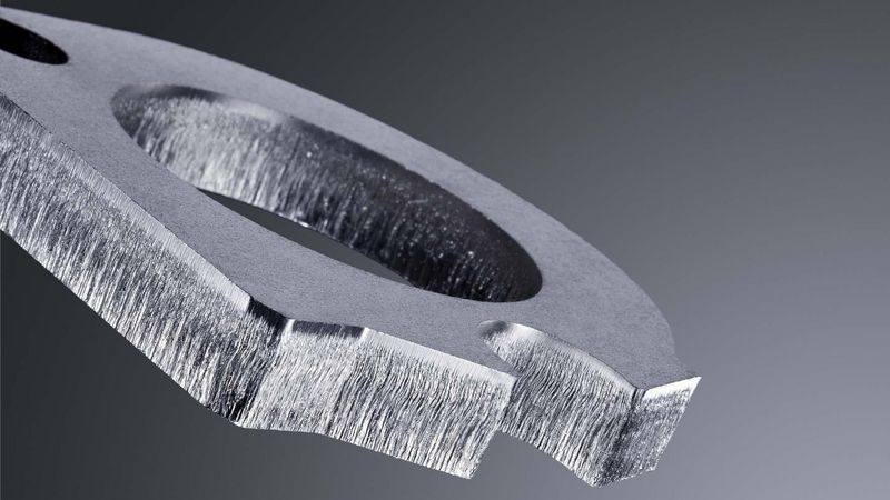

  4. 切割凹槽:在激光切割过程中,切边得到一个典型的凹槽模型。若切割速度较小,则这些凹槽几乎平行于激光束延伸。

BrightLine fiber 是专用加工头、流动优化喷嘴及其他技术创新的巧妙组合。优点:由于高质量的切边,在取出零件时零件不会卡住。

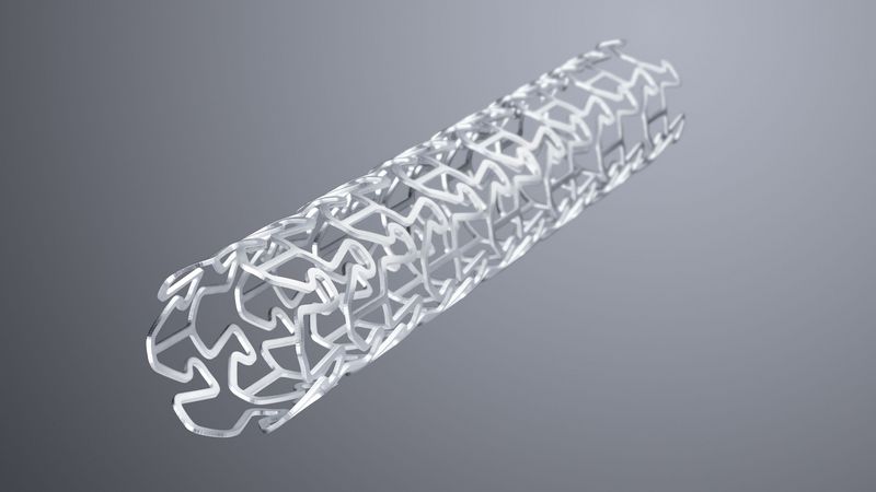

Microprocessing with TRUMPF products
短脉冲和超短脉冲激光器可以快速且经济地切割非常精细的微米级结构。例如钟表产业使用的激光切割指针,或医疗技术领域使用的激光切割植入物。

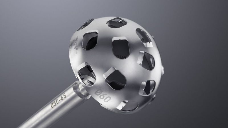

髋臼铰刀

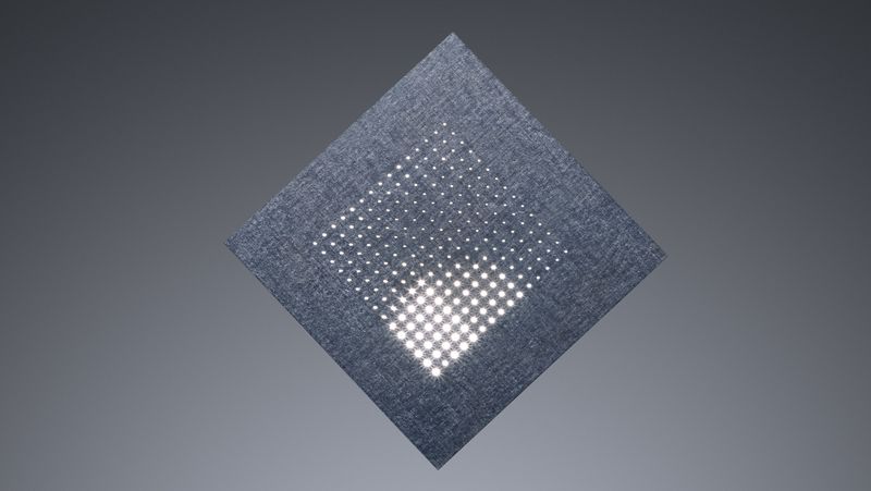

微钻孔
激光可基于3D模型逐层打造部件。
激光束非接触式生成尺寸从非常细小到较大的孔洞。
