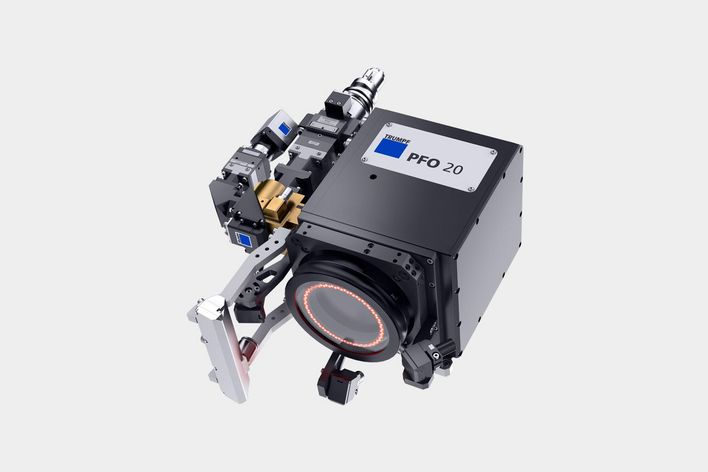

可编程聚焦镜头 PFO 20
PFO 20
由于基体得到了改进并对冷却系统进行了优化,第三代 PFO 20 的激光功率最高可达 6 kW。由于采用了数字化驱动架构、轻量型反射镜以及 Realtime Contour Check(实时轮廓检查)和 Scanner Precision Control(振镜头精度控制)等新软件功能,PFO 20 尤为适合对工艺稳定性要求较高的高动态焊接和清洁应用。准直器和基体采用了坚固型设计,增强了对污染和背反射光的抗性。
激光器:TruDisk,TruFiber,TruMicro
最大激光功率:6 kW(连续波)

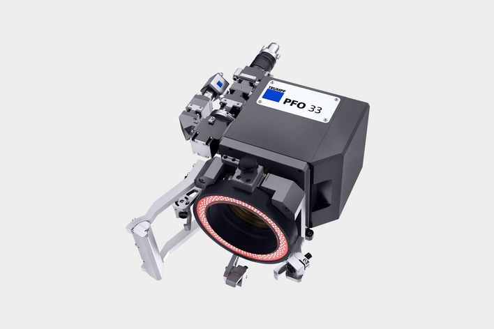

可编程聚焦镜头 PFO 33 (KF023)
PFO 33 – 功率高至 12 kW
PFO 33(KF023)代表着出色的生产效率,可应用于激光功率高达 12 kW 的加工场景。轻量化振镜及其驱动架构实现了超高的动态性能。同时,机械和光学组件的优化提升了该加工头对背反射光的抗干扰能力。防护玻璃监控和 Condition Monitoring 等选项有助于最大限度地提高您的生产可用性。
精准适配 TruFiber、TruMicro、TruDisk
最大激光功率:12 kW(连续波)

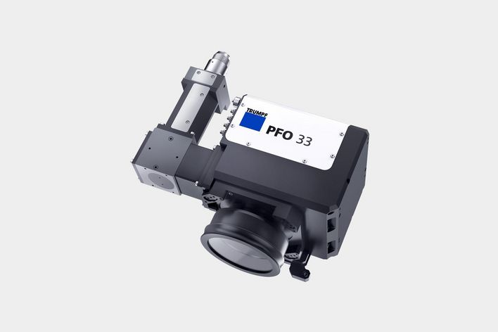

通快聚焦镜头 PFO 33
PFO 33 – 功率高至 6 kW
PFO 33(KF040)将出色精度与紧凑、轻量化设计相结合,非常适用于机器人辅助及现代化制造工艺。即使是处理要求严苛的焊接任务,数字振镜与新型驱动架构也能确保出色的定位精度。得益于占用空间小,该系统可灵活集成,实现高动态性能和快速节拍,同时凭借坚固耐用的设计,适用于工业场景中的连续运行,并保持较低的维护成本。
精准适配 TruFiber
最大激光功率:6 kW(连续波)

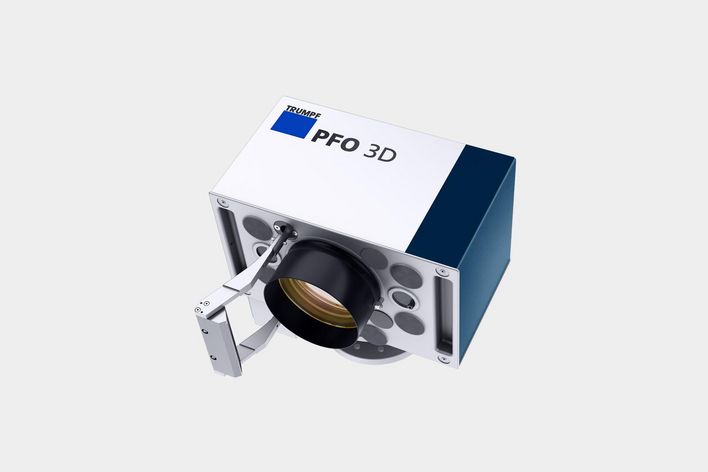

可编程聚焦镜头 PFO 3D
PFO 3D
可编程聚焦镜头 PFO 3D (KF023) 是一款现代化的 3D 振镜头。
在可变的工作距离下,该振镜头可在高动力负载和恒定的光束质量下到达振镜头加工区域中的所有点——非常适合机器人辅助应用和飞行加工。
该 3D 振镜头可选配通快离线模拟软件 TruTops PFO、机器人集成选项 I-PFO,以及用于过程监控的扩展多传感器系统 VisionLine OCT。
激光器:TruFiber
最大激光功率:12 kW(连续波)

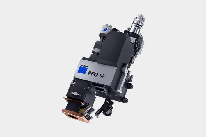

可编程聚焦镜头 SF
可编程聚焦镜头 SF
可编程聚焦镜头 SF 作为小范围振镜头是一种体积紧凑且用途广泛的振镜头,其加工区域较小,适用于快速的光束振荡。
通过合适的选配(镜组、准直器和多传感器系统),小范围扫描仪可灵活适配您的用途。可编程聚焦镜头 SF 适合最高 12 kW 的功率。它不仅性能强劲,而且还具有防护玻璃监控等智能功能。此外,加工头也可被整合到整个通快解决方案世界之中。 ​
最大激光功率:12 kW(连续波)
