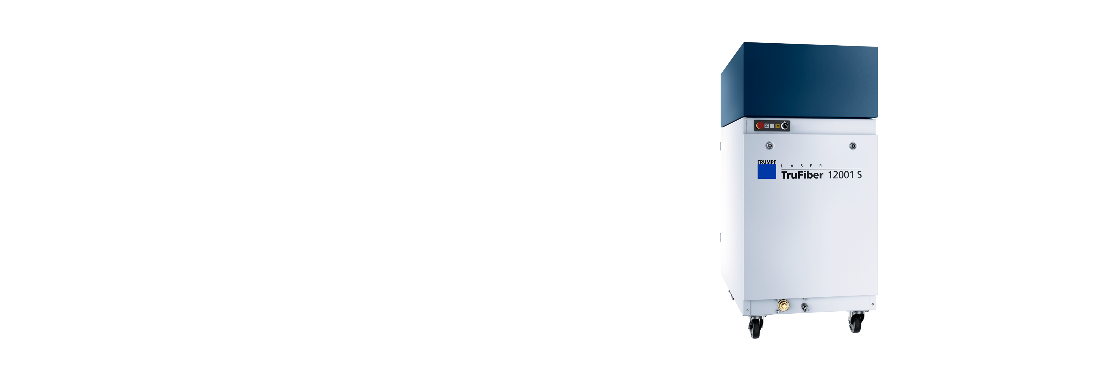

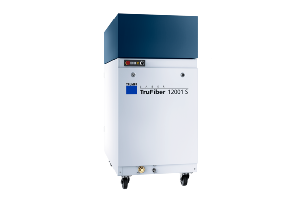

TruFiber 12001 S 光纤激光器
TruFiber S
我们的高端光纤激光器——专为高效焊接而生:结构紧凑、配置独特,并具备灵活的扩展性
1 - 50 kW 激光功率范围
50 μm - 600 μm 可提供的激光光缆直径
≤ 50 m 激光光缆长度
LLK-D、LLK-X(>12 kW) 激光光缆的插头类型
TruFiber S 各型号一览
产品款型 TruFiber S 激光功率范围 波长 典型的激光光束质量 尺寸(宽 x 高 x 深) 电气连接(电压) 电气连接(频率) 接口
TruFiber 1000 S (FD45)
60 W - 1000 W 1080 nm ≥ 2 (MM) mm▪mrad 600 mm x 1325 mm x 950 mm 380 V - 460 V 50 Hz - 60 Hz 数字 I/O, Profibus 现场总线, DeviceNet, Powerlink, Profinet, EtherCAT, 以太网/IP, Interbus, 模拟输入端 (ISA), OPC-UA
TruFiber 2000 S (FD45)
60 W - 2000 W
TruFiber 300x S (FD45)
60 W - 3000 W
TruFiber 400x S (FD45)
80 W - 4000 W
TruFiber 600x S (FD45)
120 W - 6000 W
TruFiber 900x S (FD45)
180 W - 9000 W
TruFiber 1200x S (FD45)
240 W - 12000 W
TruFiber 18001 S (FD50)
360 W - 18000 W 1200 mm x 1505 mm x 1140 mm
TruFiber 24001 S (FD50)
360 W - 24000 W
TruFiber 30001 S (FD50)
360 W - 30000 W
TruFiber 50001 S (FD50)
360 W - 50000 W 1800 mm x 1580 mm x 1140 mm
