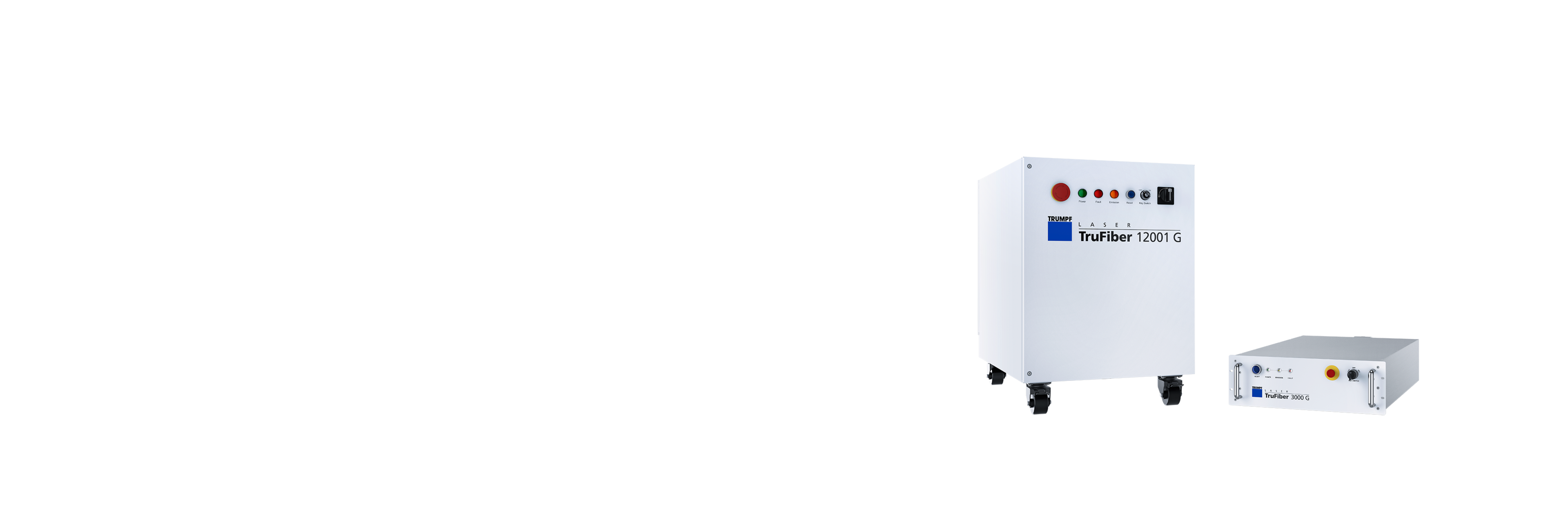

通快 TruFiber 12001 G 和 TruFiber 3000 G 连续激光器
TruFiber G
我们旗下光纤激光器中的"纯粹派”,是面向集成商的高性价比光源
1 - 12 kW 激光功率范围
14 - 25 µm (SM); 100 µm (MM) 可提供的激光光缆直径
≤ 15m (SM); ≤ 20m (MM) 激光光缆长度
QBH (≤ 3 kW) 激光光缆的插头类型
