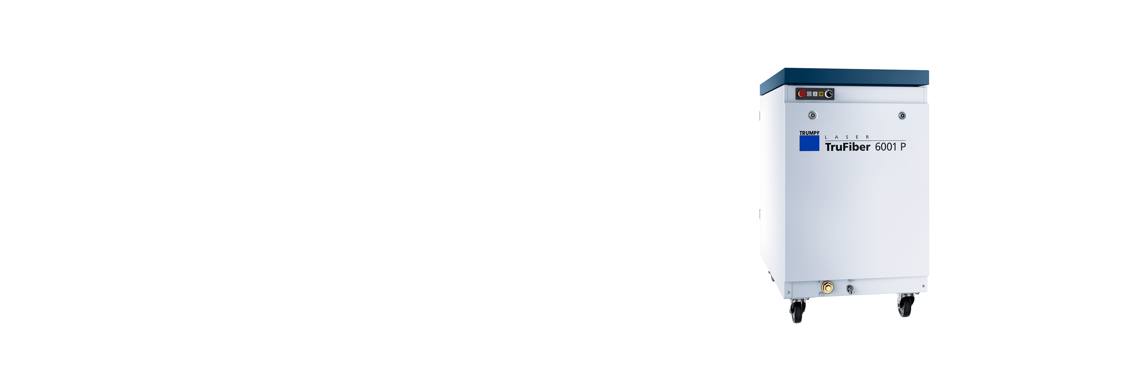

TruFiber P
该系列机型可为您量身定制——支持按需配置,既能满足高精度焊接之类的精细加工需求,也能满足更宽的焊缝需求,支持模块化扩展,并具备极高性价比
| 产品款型 TruFiber P | 激光功率范围 | 波长 | 典型的激光光束质量 | 尺寸(宽 x 高 x 深) | 电气连接(电压) | 电气连接(频率) | 接口 |
TruFiber 50x P
(FD89)
10 W - 500 W | 1071 nm | 0.38 (SM), ≥ 2 (MM) mm▪mrad | 448 mm x 525 mm x 971 mm | 380 V - 460 V | 50 Hz - 60 Hz | 数字 I/O, Profibus 现场总线, DeviceNet, Powerlink, Profinet, EtherCAT, 以太网/IP, Interbus, 模拟输入端 (ISA), OPC-UA |
TruFiber 100x P
(FD89)
20 W - 1000 W | ||||||
TruFiber 150x P
(FD89)
30 W - 1500 W | ||||||
TruFiber 200x P
(FD89)
40 W - 2000 W | ||||||
TruFiber 300x P
(FD45 & FD89)
60 W - 3000 W | 1071 & 1080 nm | ≥ 2 mm▪mrad Multi-Mode | 600 mm x 1040 mm x 950 mm | |||
TruFiber 400x P
(FD45 & FD89)
80 W - 4000 W | ||||||
TruFiber 600x P
(FD45 & FD89)
120 W - 6000 W |
