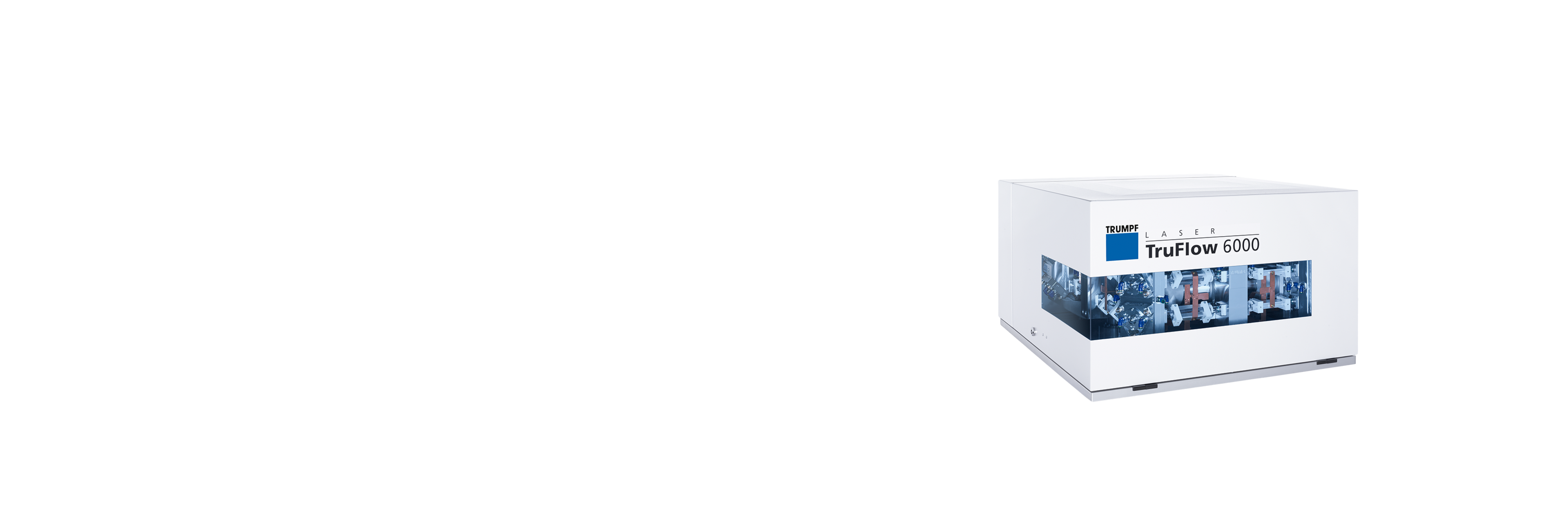

通快 TruFlow 6000 连续激光器
TruFlow
我们的 CO2 激光器坚固耐用——适用于严苛环境下的焊接、切割与表面加工
2 - 20 kW 激光功率范围
10.6 μm 波长
