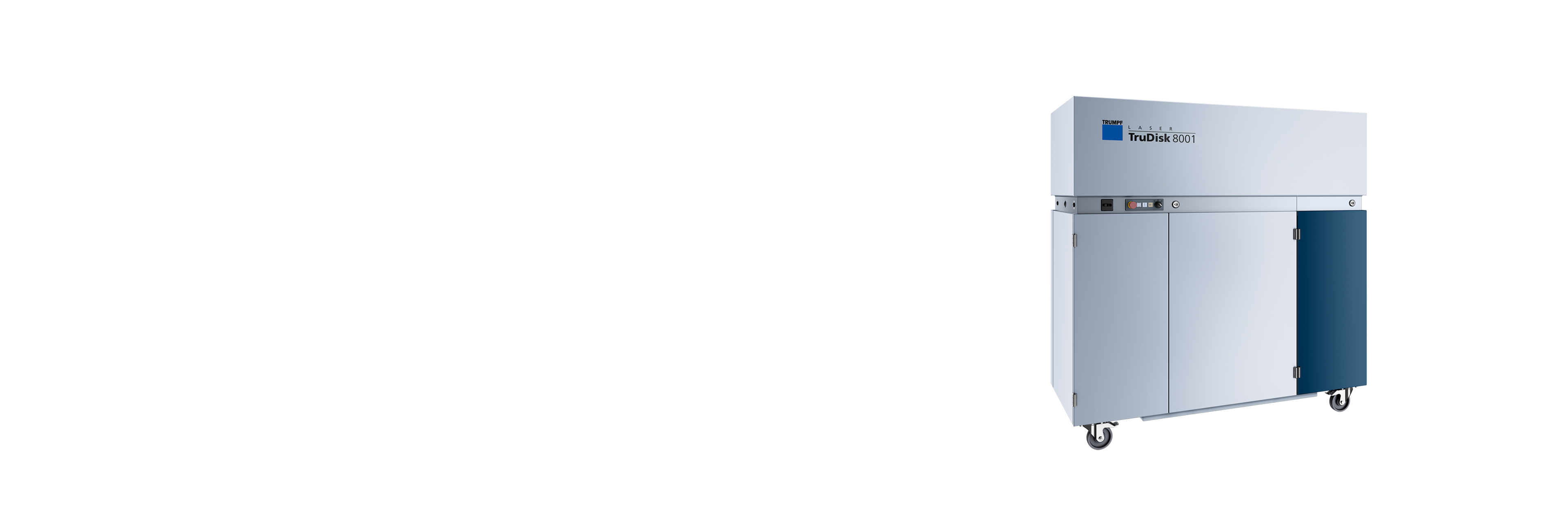

我们的高端碟片激光器——为生产提供可靠保障
1 – 24 kW(多模) 功率范围
50 µm - 600 µm 可提供的激光光缆直径
5 - 100 m 激光光缆长度
LLK-D、LLK-X 激光光缆的插头类型
产品款型 TruDisk 激光功率 波长 电气连接(电压) 电气连接(频率) 尺寸(宽 x 高 x 深)

我们的高端碟片激光器
– 焊接性能久经考验,灵活性出众并支持模块化扩展
TruDisk 高功率固体激光器,为金属低飞溅焊接与表面加工提供强劲支持。高激光功率与卓越光束质量,在此兼得。坚固的结构与可靠的技术,让 TruDisk 从容应对严苛的工业制造要求。内置冷却系统,最多支持四个激光输出端同时工作,还配备有可插拔式激光光缆。多传感器系统可持续监测所有的关键运行参数。在确保极高加工可靠性的同时,您还能轻松将激光器接入数字化生产与服务解决方案,例如状态监控系统。
TruDisk 的核心优势
– 其产品亮点一览
100% 恒定功率,出色的激光光束质量
100% 恒定功率,出色的激光光束质量
TruDisk 内置主动式激光功率调节功能,让每次加工都能获得稳定一致的结果。TruDisk 的激光光束质量高达 2 mm·mrad,可实现极高的加工精度。1 至 16 kW 的功率范围,让您灵活匹配加工需求,获得理想效果。

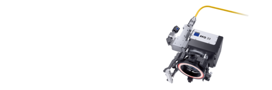

Programmierbare Fokussieroptik PFO 33 (KF023)
PFO 33 (12 kW)
性能强劲的 2D 扫描振镜,满足大加工表面的严苛要求。
  • 成熟的工业标准:该扫描振镜适合多种用途,使用极其广泛。
  • 性能强劲:适用于深焊缝和高材料去除率的加工需求。
  • 工艺同步质量监控:凭借 OCT 技术,实现了精准可靠的焊接深度监控。
  • 得益于轻质反射镜与优化型振镜架构,实现了高速加工。
激光功率:最大 12 kW
加工区:80 × 57 至 570 × 370 mm²

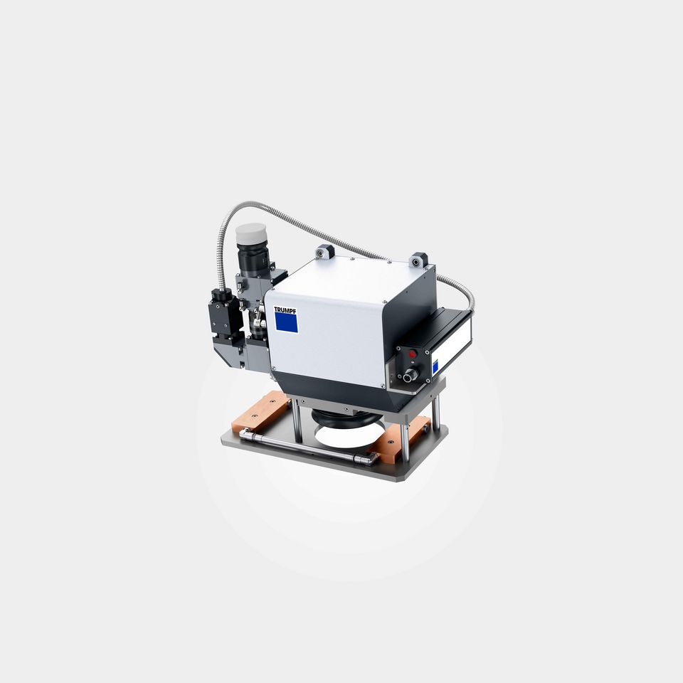

可编程聚焦镜头 PFO 20
PFO 20
体积紧凑的 2D 扫描振镜,适用于较小加工表面的焊接和清洁工作。
  • 远程焊接的经济入门之选,特别适用于小型工件或狭小空间。
  • 得益于轻质反射镜与优化型振镜架构,可编程聚焦镜头(PFO)的动态性能极佳。
激光功率:最大 6 kW
加工区:49 × 36 至 320 × 237 mm²

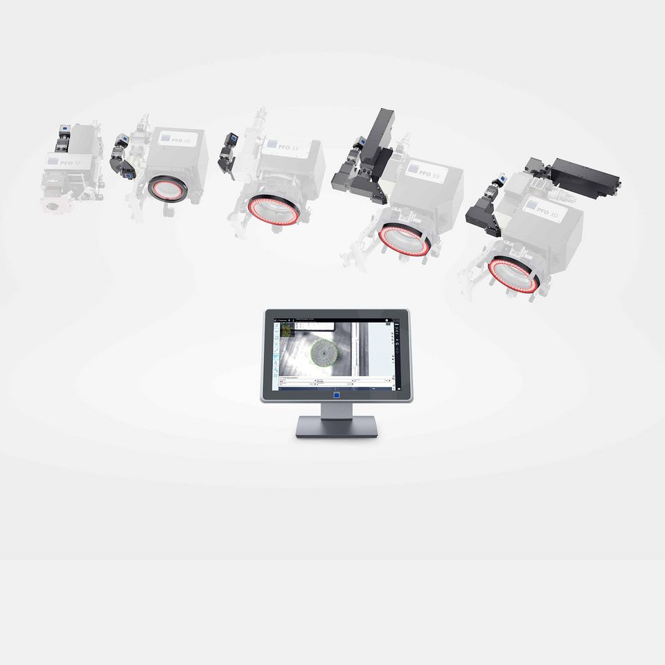

通快温控多传感器系统
多传感器系统
实时监测、调节与记录
概览
无论焊接、打标还是表面加工,通快多传感器系统都能测量、调节并记录影响激光加工质量的关键参数:识别每个部件的位置,控制激光功率、焦点和温度,并检测焊缝或标记。全程完整记录,质量有据可查。传感器系统与通快激光器共用同一控制系统,无需额外集成,即可投入使用。在这里,找到适合您应用需求的系统。
VisionLine
VisionLine 让焊缝精准到位,符合您的要求:从辅助调试、识别每个部件的位置,到检测焊缝乃至焊接深度,即使肉眼无法观察的部位,也能纳入检测范围。让每一道焊缝,都保持一致品质。
温控
温控功能让热输入恰到好处:通过高温计测量加工区域的温度,并将测量数据传输至控制系统,由控制系统据此调整能量输入。适用于对温度控制精度要求极高的应用,涵盖塑料焊接、激光金属熔覆和表面淬火等工艺。
