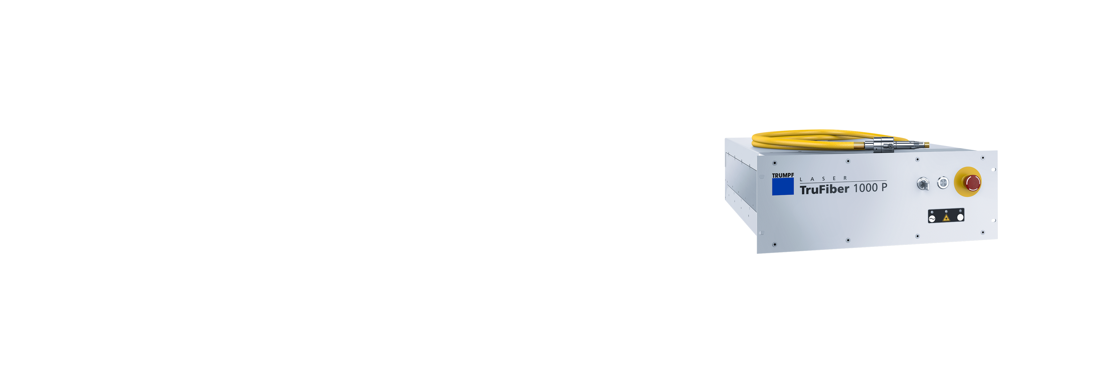

通快光纤激光器 TruFiber P Compact
TruFiber P Compact
我们久经验证的激光器,适用于精密切割与精密焊接
0.1 - 2 kW 激光功率范围
20 - 300 µm 可提供的激光光缆直径
5 - 20 m 激光光缆长度
PIPA-C、PIPA-Q 激光光缆的插头类型
