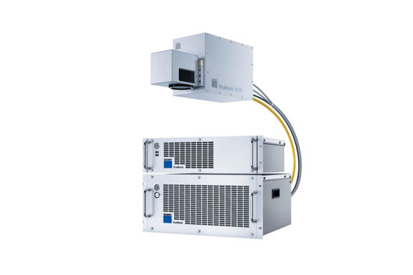

TruMark 6030
专为高端激光打标与表面加工应用而打造
联系方式
28 W 激光平均功率
1030 nm 波长
最大 40 kW 脉冲峰值功率
3D 部件几何形状
我们的 3D 加工专家
– 适用于各类材料,带来出色加工效果
借助 TruMark 6030,您可在打标、雕刻、烧蚀及回火等应用中,始终实现高度一致且可重复的加工效果——即使在生产条件变化的情况下亦如此。作为 3D 专家,该激光器同样也非常适合加工自由曲面。高脉冲峰值功率可实现高精度加工,同时还能对金属和非金属材料进行温和处理。

了解 TruMark 6030:紧凑结构便于安装,支持空气或水冷等灵活冷却方式,适用于多种应用场景。
