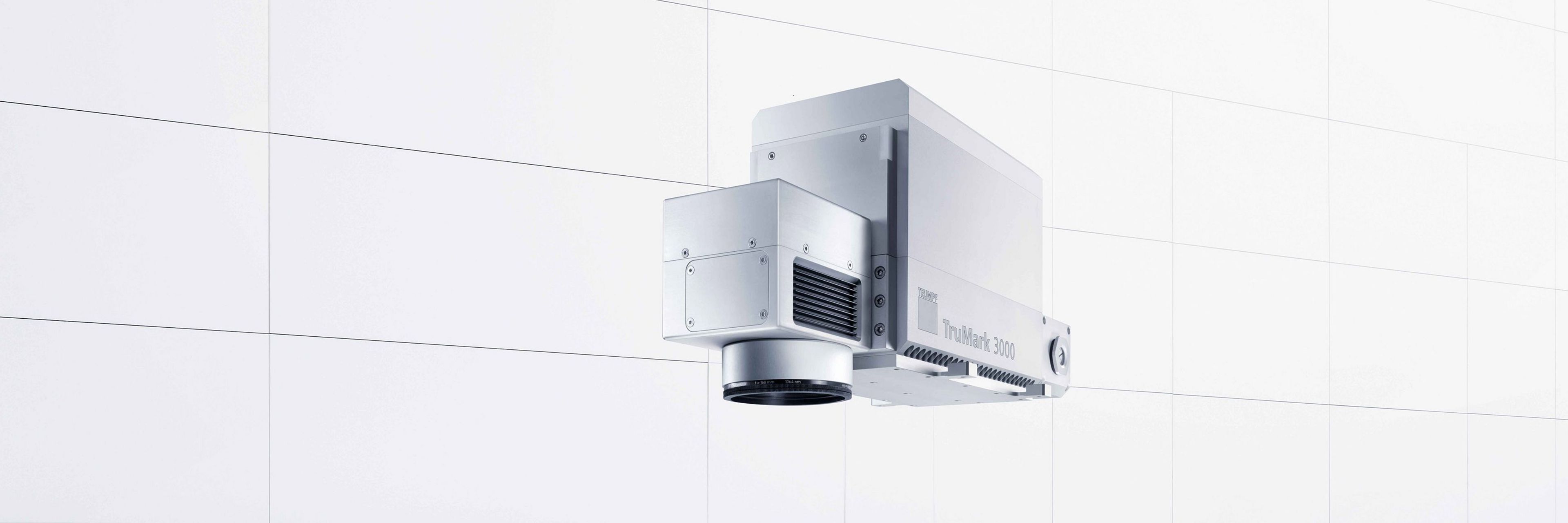

通快 TruMark 3330 激光打标机
TruMark 3330
我们的紫外激光专家——打标精准且温和,是易损材料打标的理想之选
3 W 激光平均功率
355 nm 波长
最大 15 kW 脉冲峰值功率
2D 部件几何形状
产品款型 TruMark 3330 平均激光功率 最大标题栏尺寸 波长 最小聚焦光斑直径 部件几何形状 功率消耗
TruMark 3330
3 W 220 mm x 220 mm 焦距 330 mm 355 nm 16 μm 在焦距为 100 mm 时 2D 300 W
持久耐用的紫外激光器
– 精密加工,温和处理材料
TruMark 3330 具备超长的使用寿命。该机适用于多种材料的加工——包括无添加剂合成材料,以及温度敏感型和阻燃型材料。通过焦点位置调节功能,无需移动激光头,即可在不同高度为工件打标。
