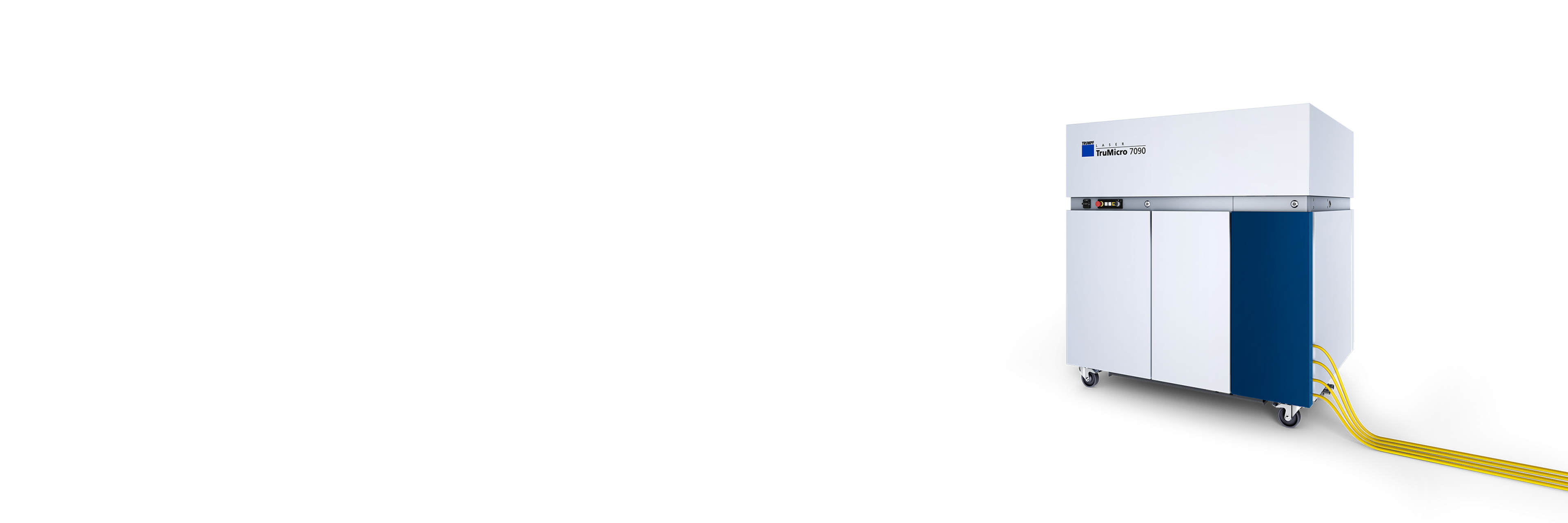

TruMicro 7000 系列短脉冲激光器
TruMicro 7000 系列
我们的"表面加工专家”——专为批量生产中的大面积表面加工而打造
1000 - 4000 W 激光平均功率
1030 nm 波长
30 ns 脉宽
100–200 mJ(20 kHz 时) 最大脉冲能量
产品款型 TruMicro 7000 系列 平均激光功率 波长 脉冲宽度 最大脉冲能量 脉冲频率
TruMicro 7060
1000 W 1030 nm 30 ns 100 mJ 100 kHz
TruMicro 7070
2000 W 250 kHz
TruMicro 7090
4000 W - 30 ns  ± 5 ns 200 mJ 200 kHz
性能套件
– 大面积加工专用
TruMicro 7000 系列专长于铝、钢及铜等有色金属的大面积烧蚀、清洗与纹理化加工。大尺寸聚焦光斑可帮助您高效去除顽固污垢和涂层,同时避免损伤基材。因此,它是电动出行、工具制造以及太阳能和风能行业的理想选择。搭配通快光学系统与多传感器系统,TruMicro 7000 系列可为您提供性能强劲、配置灵活的完整解决方案。该激光光源最多可连接四个加工站,脉冲能量最高可达 200 mJ,同时具备较高的脉冲峰值功率,脉宽仅为 30 纳秒。
