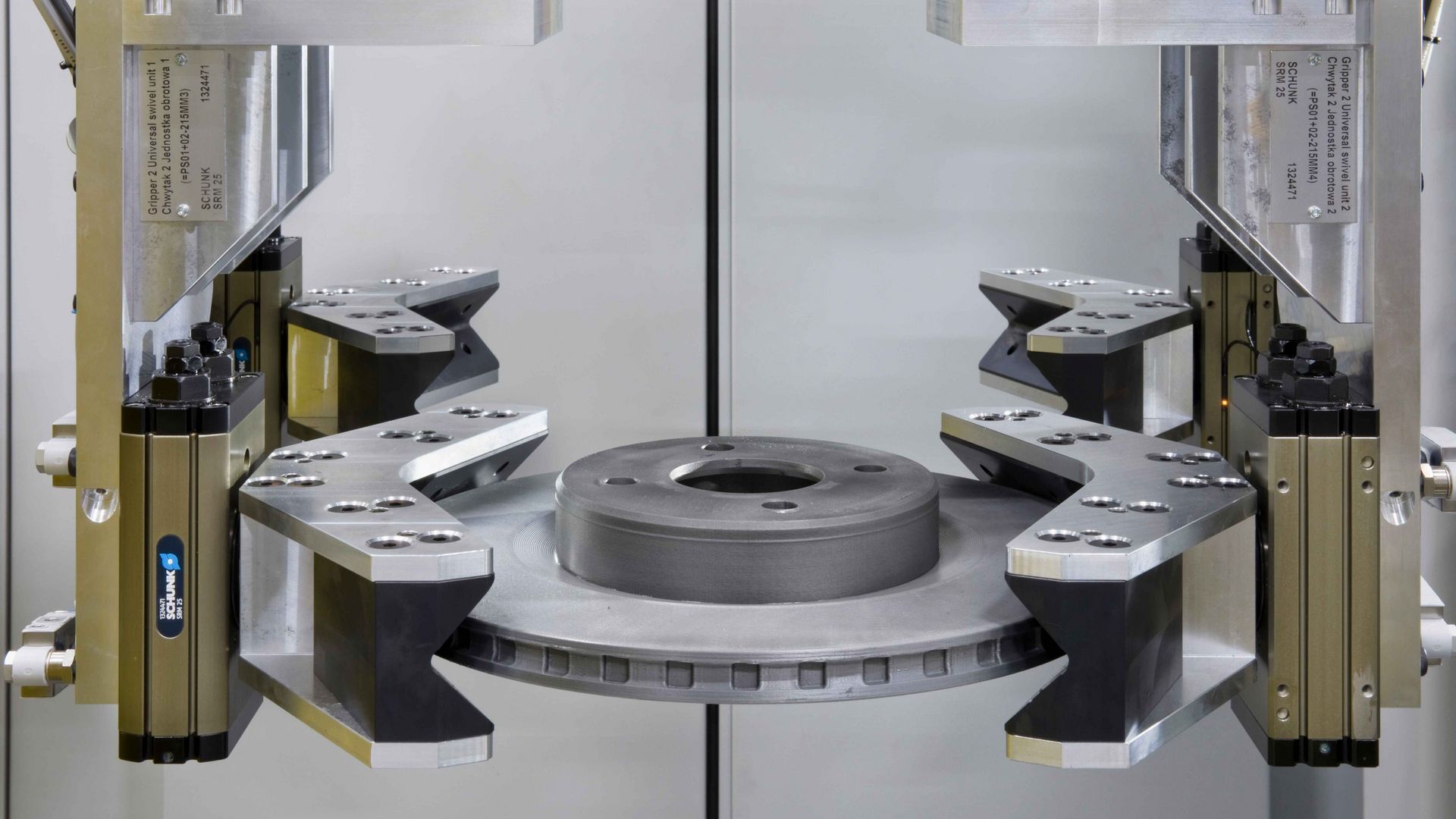

有三种涂层工艺很快被排除在外:电化学涂层——太脏。热喷涂——太慢。冷喷涂——太贵。由于清洁且加工时间短,Lott 最终选择了高速激光金属熔覆工艺,即所谓的 Laser Metal Deposition (HS-LMD)。在该工艺过程中,喷嘴会将金属粉末吹到表层,然后由激光束将其熔化,进而形成涂层。实际的加工场景就是一块铸铁材质的乘用车刹车盘在激光加工头和七个粉末输送喷嘴下旋转。 高速激光金属熔覆单元,即所谓的 NaCoat,其能够涂覆两层材料。首先是 0.1 毫米厚的不锈钢附着层。其上又会被涂覆 0.2 毫米厚的功能层,该层充满了超硬的碳化物颗粒。“但铸铁是一种对涂层不利的载体。”涂层难以附着,因此需要使用大量粉末。“而粉末在刹车盘的生产过程中最终会占到制造成本的 60% 到 70%。因此机床必须要高效利用粉末,也就是所供给的粉末要尽可能物尽其用。”
实现方法就是通过“光束成形”来提高粉末利用率
Lott 博士解释说:“我们与通快紧密合作进行研发。双方在光束成形方面采用了双重技巧,以最高限度地提升粉末利用效率。”BrightLine Weld 光束成形技术会将激光功率划分为可独立调节的纤芯区和纤环区。这就如同淋浴花洒,具有核心和环形水流。这样一来,能量和热量的输入就会被优化调节。一方面,刹车盘几乎不会发生变形。另一方面,涂层会明显变薄,因此消耗的粉末也就更少。通快的双焦技术是降低粉末消耗的第二个关键步骤:在粉末洒落到铸件之前,一部分激光束会稍微加热铸铁零件。这样一来,粉末就能够马上附着,不会反弹或成为废料。 机床在涂覆过程中最多可利用 94% 的粉末。所以 Nagel 公司现已掌握了欧 7 标准低磨损刹车盘的经济型制造方法。
