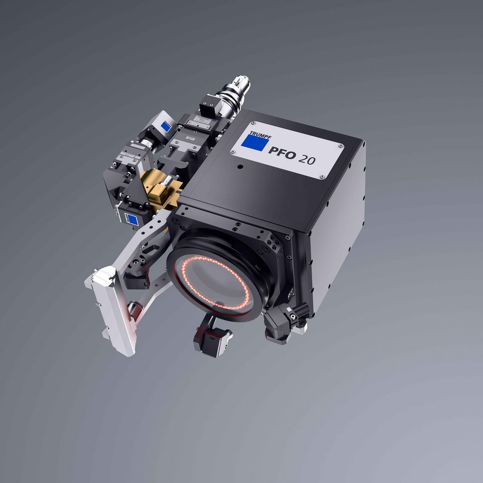

Sistema óptico de enfoque programable PFO 20
PFO 20
Sistema óptico de enfoque 2D compacto para la soldadura y la limpieza en superficies de mecanizado pequeñas.
  • Acceso rentable a la soldadura remota e ideal para componentes o salas pequeños.
  • La óptica de enfoque programable más dinámica gracias a unos espejos especialmente ligeros y a una arquitectura galvo optimizada.
Potencia del láser: máx. 6 kW
Campo de mecanizado: de 49 × 36 a 320 × 237 mm²
