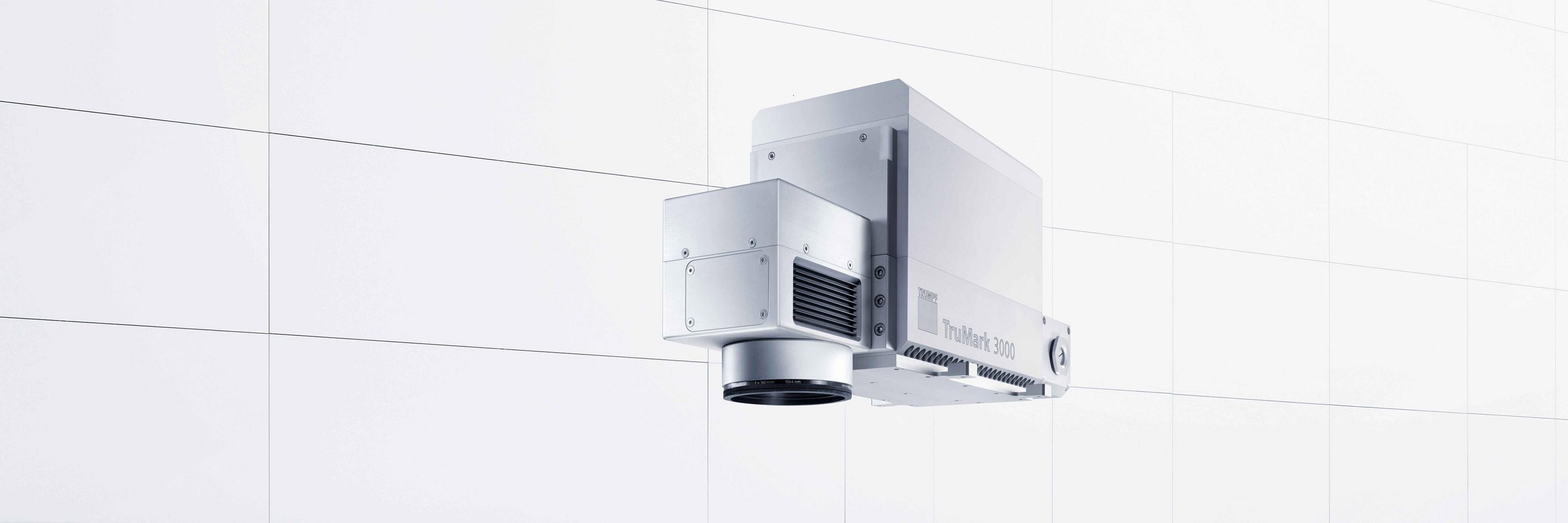

TruMark 3330
– Respetuoso con el material y preciso
Nuestro TruMark 3330 se caracteriza por una vida útil excepcionalmente larga. Es ideal para trabajar con una amplia variedad de materiales, incluidos plásticos sin aditivos, así como materiales sensibles a la temperatura e ignífugos. Mediante un desplazamiento de la posición focal, podrá marcar piezas de trabajo en diferentes niveles sin mover el cabezal láser.
