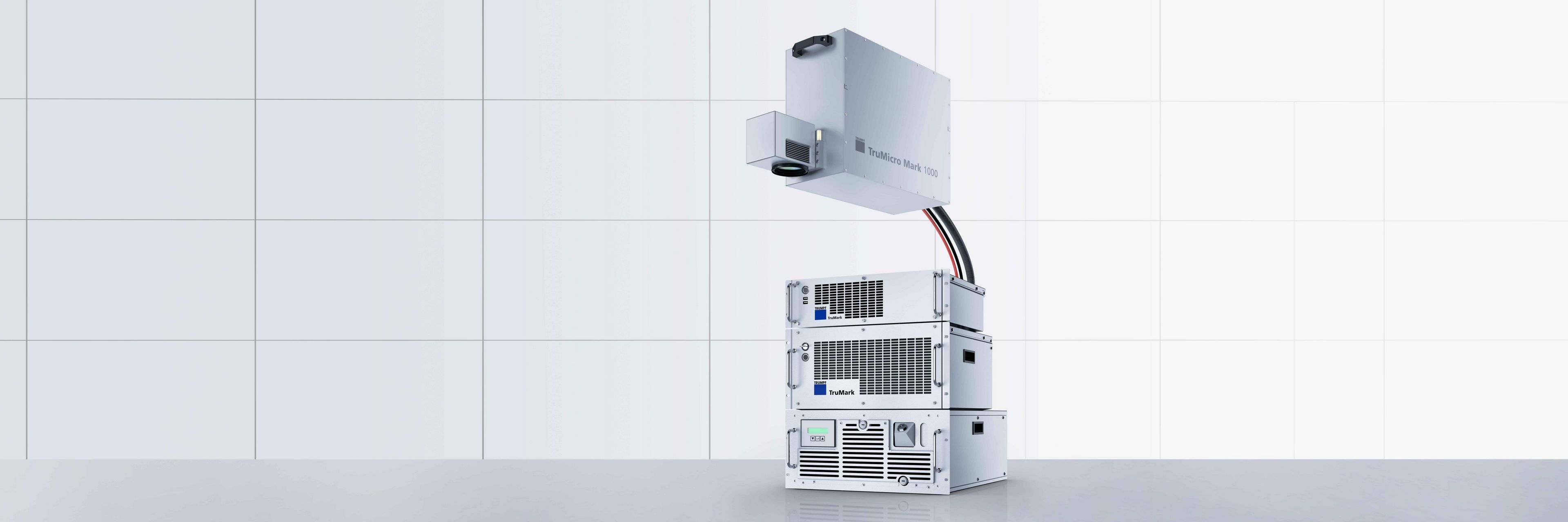

TruMicro Mark
Marcado en frío y micromecanizado de la más alta calidad constante
CONTACTO
Nuestro paquete de fuerza
– con una elevada potencia máxima del pulso
Los láseres de nuestra serie TruMicro Mark pueden procesar materiales en frío mediante la combinación de pulsos ultracortos y una potencia máxima del pulso extrema, lo que le permite crear desde marcados negros profundos y con contrastes fuertes de la más alta calidad y precisión, hasta la generación de microestructuras y nanoestructuras. De acuerdo con sus necesidades, puede elegir entre dos variantes de modelo. TruMicro Mark 1020 le permite procesar objetos tridimensionales complejos, mientras que TruMicro Mark 2030 se puede adaptar con precisión a una amplia gama de materiales y tareas mediante duraciones de pulsado variables desde 400 femtosegundos hasta 20 picosegundos.
Lo que caracteriza al TruMicro Mark
– sus características especiales
Sin grietas, sin espumaje
TruMicro Mark funciona con pulsos láser ultracortos en el rango de picosegundos y femtosegundos, de modo que el material no se derrite, sino que se evapora de forma abrupta. De este modo, podrá obtener resultados impecables durante el marcado, sin microfisuras, quemaduras o rebabas causadas por el calor, incluso en materiales delicados como el cristal o la cerámica.
Marcado en negro: fuertes contrastes duraderos
Gracias a la reducida exposición al calor, puede crear las estructuras más finas, a una escala micro y nano, que absorben la luz solar prácticamente por completo, presentando así un aspecto totalmente negro. No se decoloran, no se corroen y, además, son fácilmente legibles desde cualquier ángulo de visión, incluso tras numerosos ciclos de esterilización. La resistencia a la corrosión del acero utilizado se mantiene.
Amplia variedad de efectos superficiales
La variante del modelo TruMicro Mark 2030 le ofrece una variedad de parámetros ajustables única en el mercado, con los que podrá conseguir los efectos más diversos: desde efectos de espejo y pulido hasta grabados particularmente profundos de la más alta calidad, como los que se necesitan, por ejemplo, en la tecnología médica, la industria de la precisión o la industria relojera.
Paquetes de software preparados específicamente para la industria
Gracias a los paquetes de software preparados, puede utilizar el TruMicro Mark para procesos de producción en diferentes sectores con pocos ajustes, por ejemplo, para la serialización mediante el marcado conforme a la normativa UDI de productos de la tecnología médica o de la industria aeroespacial. Para comprobar todos los aspectos críticos de la instalación y el funcionamiento, puede contratar nuestros servicios TRUMPF IQ/OQ.
Perfecto para superficies de forma libre
Con TruMicro Mark 1020 no tendrá límites a la hora de dar forma a sus productos: el láser puede marcar códigos 2D y 3D con una precisión única, por ejemplo, en superficies inclinadas y geometrías complejas.
Producción estable, marcados resistentes
Gracias a la potencia máxima del pulso particularmente alta y a una regulación activa de la potencia, los láseres de la serie TruMicro Mark producen marcados siempre precisos y de gran calidad, incluso cuando las condiciones cambian, por ejemplo, en el caso de diferentes temperaturas ambiente o composiciones de materiales. Son, por tanto, una garantía para producciones de alta definición a largo plazo.
Otras ventajas
  • Todo en un dispositivo llave en mano
    ¿Quiere un sistema que cumpla sus requisitos específicos pero que esté listo para su uso inmediato? TruMicro Mark contiene todos los componentes importantes, como interfaces, escáneres, software y carcasas exteriores a prueba de láser, y se puede integrar en conceptos de mando generales.
  • De forma segura y fiable con PLe
    La serie TruMicro Mark satisface el máximo nivel de seguridad Performance Level e (PLe). Sistemas de seguridad redundantes y un reconocimiento de errores rápido incrementan su seguridad en la producción, sin necesidad de medidas adicionales en el láser.
