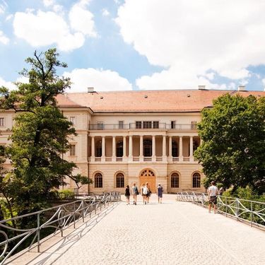

Stadtschloss_Weimar_Seite
Le nouvel éclat du château de la ville de Weimar : une prudence toute particulière était de rigueur lors de la restauration de la chapelle, afin de ne rien endommager sur le bâtiment historique.
