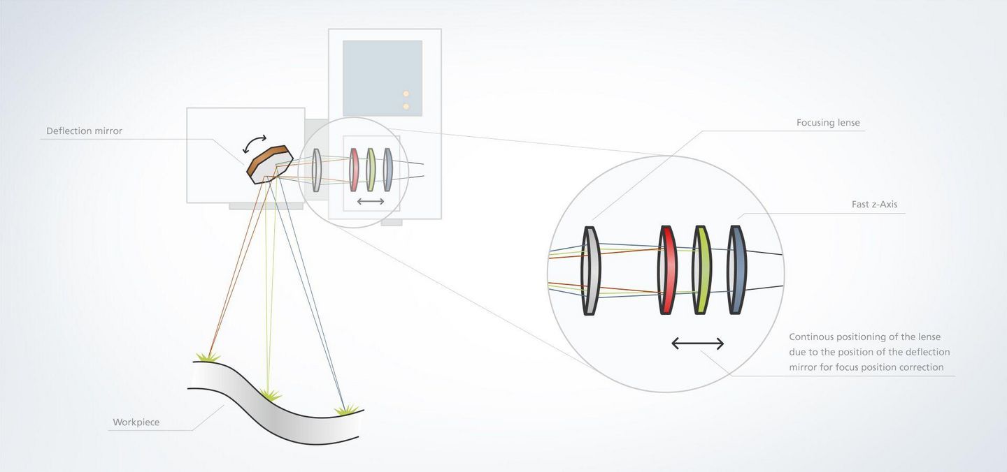

Como funciona a gravação a laser ou a marcação a laser?
processo de marcação a laser TRUMPF
Na marcação a laser, a marcação é realizada por um raio laser intenso ou por um raio laser pulsado aplicado diretamente à superfície. A interação do raio focado com a superfície leva a uma mudança do material, por exemplo, à descoloração, estruturação, gravação ou à remoção de material.
A forma como o material se altera depende principalmente do comprimento de onda do laser, da duração do pulso e da densidade de potência do raio laser focado.
