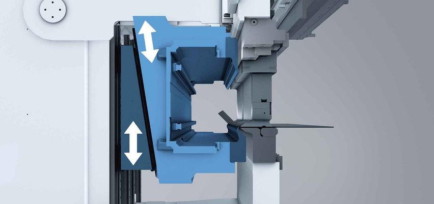

双轴机械手
通过额外的高度轴,该系统可对每个工件边缘的全部折弯进行自动定位,并可自动抬升带有反向折边的零件——助您稳定处理狭窄型材、多重折边和复杂开口,并有效减少人工介入。

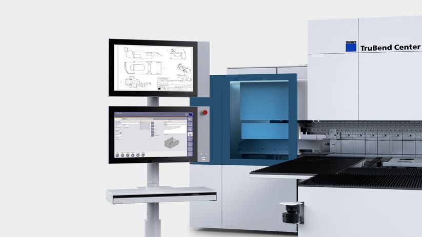

TruBend Center 7000 系列,附加屏幕
附加屏幕
控制系统配有额外的显示屏,这样就可直接在机床上同步编程并实现无纸化操作。所有关键信息一目了然——实现高效且透明的生产流程, 从而避免了日常生产中出现的信息重复传递、信息媒介断层与信息丢失。

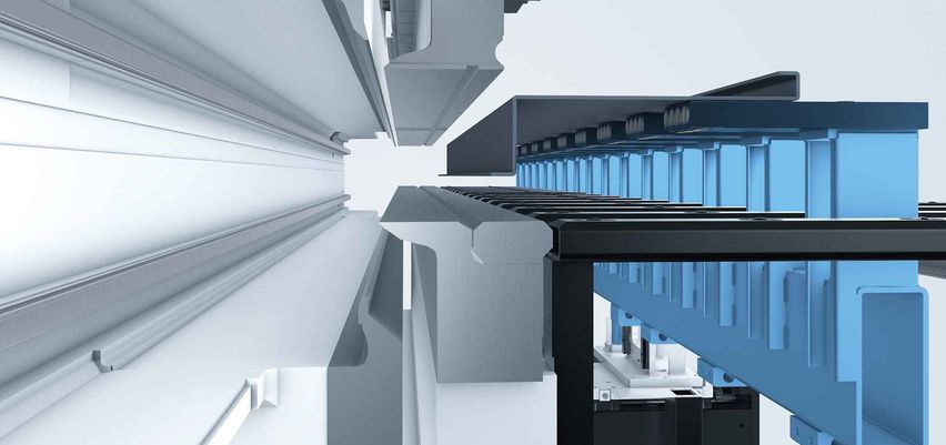

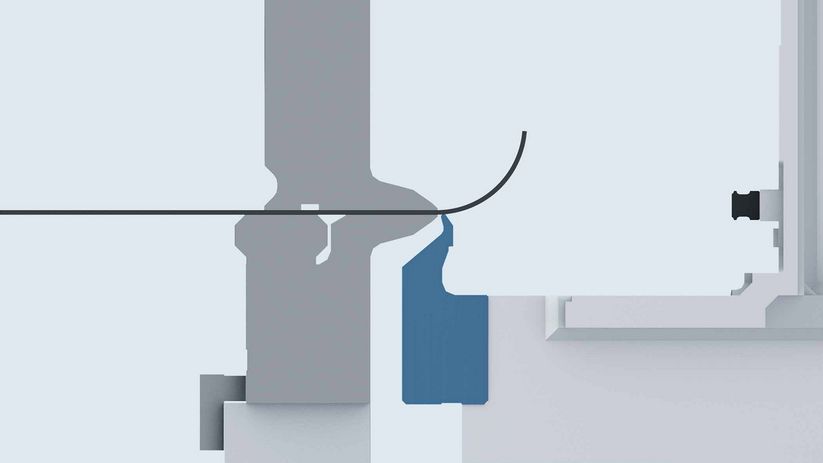

TruBend Center,可摆入式压料模具
可摆入式压边模具 (ENW)
利用特殊压边模(ENW),您可加工十分狭窄的型材,或者是在靠近折弯线处有成形结构的工件。在需要时,机床会从上方自动摆入模具。而不必为此更换或修改现有的标准压边模。这样就可不再受限于狭窄折弯轮廓或频繁换模。
TruBend Center,附加折弯模具
附加折弯模具 (ZBW)
附加折弯模(ZBW)具有自动定位功能,用于折弯搭接边或偏置折边。必要时,模具会从其侧面停放位置自动移至正确位置并加工板材。
TruBend Center,角状压料板
角状压边装置
借助角状压边装置可以非常轻松地生产带有内折边的盒子。角刀自动斜向进出。压边装置可以这种方式向下运动,同时避免模具与折边之间发生碰撞。这样一来,即使是带内缘的工件,也能顺畅、无碰撞地完成折弯加工。
