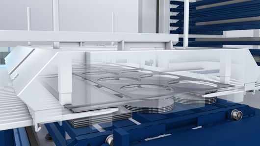

Part Station
La Part Station es una solución eficiente para clasificar piezas de chapa. En combinación con el separador de piezas y utilizando microjoints o nanojoints las piezas se pueden separar de la chapa sin arañazos y reduciendo el tiempo hasta en un 80 %. Part Station clasifica las piezas sueltas en diferentes cestas en función de los pedidos. Las ruedas integradas permiten el uso móvil y flexible de Part Station en la nave de producción.

Cargar
Su acceso a la automatización: el LoadMaster permite la carga automática de chapas brutas en su máquina.

Carga y descarga / Clasificación de piezas
La solución de automatización LiftMaster cubre un amplio abanico de funciones de automatización. Se puede utilizar la para la carga y descarga, pero también es adecuada para la manipulación de bandejas o la retirada de las piezas. Además, el LiftMaster Sort separa las piezas terminadas de la rejilla residual. LiftMaster Store y LiftMaster Store Linear conectan su máquina directamente con el almacén. El SortMaster clasifica automáticamente piezas terminadas.
