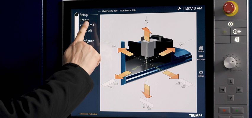

Easy Programming
El software Easy Programming representa una nueva filosofía de funcionamiento: le guiará por el proceso de forma intuitiva. Programe su máquina de forma rápida y directa bien a través del panel HMI de manejo sencillo en la máquina, o bien a través de la programación offline desde la oficina. Gracias a la vista previa en tiempo real incorporada podrá hacer el seguimiento de cada modificación y siempre tendrá el control para un resultado de corte perfecto.
