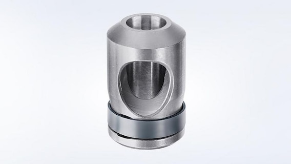

Matriz
Conjunto de 2  1264393
1 peça  0980335
Guia do punção
1 peça  1884925

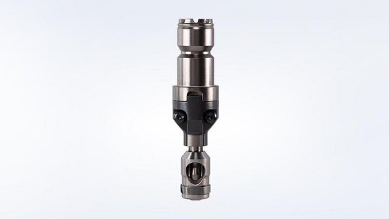

Ferramenta TruTool N 200
1 peça  1750694
Ferramenta TruTool PN 201
1 peça  2287067
Ferramenta TruTool PN 200
1 peça  2287065
